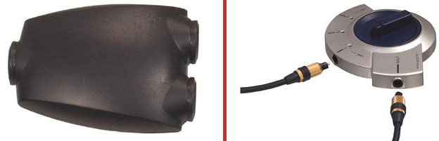

sens Geplaatst: 4 december 2005 Geplaatst: 4 december 2005 Citaat: Citaat: Dat aanvinken houd in dat als er een AC3 signaal beschikbaar is, hij die gelijk inschakelt (je hebt dan op je analoge uitgang dan natuurlijk geen sound) Oké, dat was bekent, maar als je die uitgang niet gebruikt, is het dan normaal dat hij actief is (lijkt), er komt immers licht uit. Ja, dat is op mijn dm500 ook. Ik heb een Onkyo receiver met maar 1 optische ingang. Ik heb een dvd speler die ik op die optische ingang heb aangesloten en nu de dreambox ook. Ik dacht het probleem op te lossen met een optische splitter, maar dat werkt niet, omdat de dreambox altijd signaal geeft, en zo'n splitter kan maar 1 signaal tegelijk aan.Dus naar de Dreambox luisteren gaat prima, maar op het moment dat je een dvd wilt bekijken, is het signaal van de Dreambox niet te stoppen, zodat de splitter dus 2 signalen tegelijk aangeboden krijgt en dus niet werkt heelaas.<img src="/forums/images/graemlins/crazy.gif" alt="" /> Nu heb ik een optische drieweg schakelaar gekocht en werkt het weer perfect. Zou dus wel handig als je het signaal in de Dreambox via het menu uit zou kunnen zetten, dan zou in mijn geval een simpel splittertje voldoen. dreambox 500HD - dreambox 800 HDse - visiosat bi-satellite (4 lnb's)- 2 x spaun diseqc 2.0 switch 4/1
