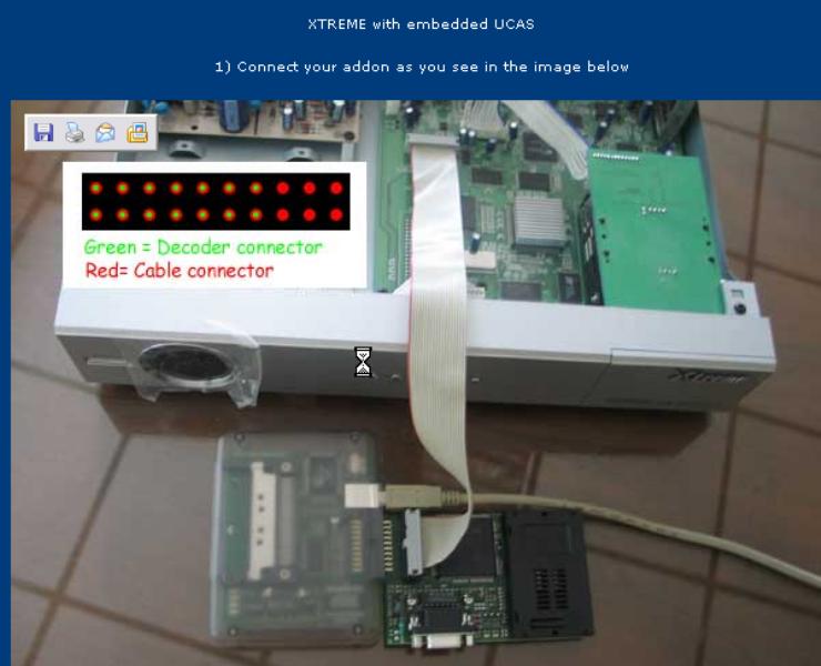

hoi heb zelf de oude cas 2 + addon , dacht dat de nieuwe type's alles hadden geintregeerd ........anders ff hier kijken http://www.DE MAKERS HE .com/Faq_tree/root.htm
Url zelf ff goed in vullen, daar staat een beschrijving met plaatjes......
groetjes.........
De foto in de bijlage is een cas 2 met add-on. Daar is legio over te vinden.....

Dus zou ik theoretisch met een flat cable (20 pins) de cas2+ dus rechtsteeks op het moederboard van de xtreme kunnen aansluiten..... Rode zijde a.d. andere kant als waar pin 1 op moederboard begint (procedure zoals bij de oude 2 met add-on bij driehoekje op printplaat)...
Dan cas interface software 6.6b opstarten.... Daar krijg ik nml. ook geen contact, daarom ging ik er o.a. van uit dat de aansluiting niet goed is....

Dat van dat nokje klopt, ik doelde meer op de aansluiting op het moederbord van de xtreme om de embedded te proggen. Dat zijn minder pins (14pins) als op de stekker van de 20pins flat cable. Ik ga er van uit dat dat hetzelfde zou moeten zijn als de aansluiting met de add-on....

Zo gezegd zo gedaan. 20 pins flat-cable op moederbord xtreme (rode kant tegenover pin 1 op moederbord) andere kant in de cas2+. Cas interface studio 6.7 opgestart. Uiteraard eerst deco aan en op fta..
Volgende probleem: In keuze menu bij receiver wordt de xtreme niet herkend, ik kan dus ook niet proggen.....

Yep, Beide manieren zijn identiek. Op de xtreme komt op de 14pins, de 20 pins flatcable met rode zijde t.o. pijltje op printplaat, en a/d zijde v/h pijltje de lege pins van de flatcable. Aan de interface zijde de andere kant van de flatcable. Verschil van 2 met 3 is dat er een add-on tussen zit bij de 2...toch, of zie ik iets over het hoofd?? Andere optie is de slow down. Die hoeft niet bij de cas 3 en de 2+ is op basis van de 3. Duolabs adviseerd ook de manual van de 3 te gebruiken.
