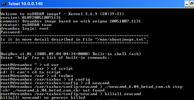

Bedankt voor je reactie, hoe kan ik zien of de cardserver draait?
Dit is de cardserv.cfg:

Ik heb geen map var/script, ter verduidelijking heb ik een schermafdruk van de telnet sessie toegevoegd, ik hoop dat je hier iets aan hebt.
Het zit niet echt allemaal mee deze keer....
