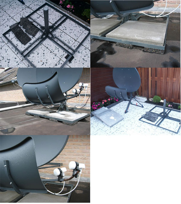

Zo heb ik het gedaan met een Wavefrontier.....3x een tegel 50x50 wegen 28 kg stuk, met een beugel aan een muurtje......moet m.i. genoeg zijn.
Tegelvoet zelf gemaakt en laten poedercoaten.....(zie bijlage)
Je moet rekenen hoe breder de voet hoe meer steun je krijgt.
Hetgeen jij schrijft moet mi. genoeg zijn..

Hieronder dan maar even de foto's van Tomd
