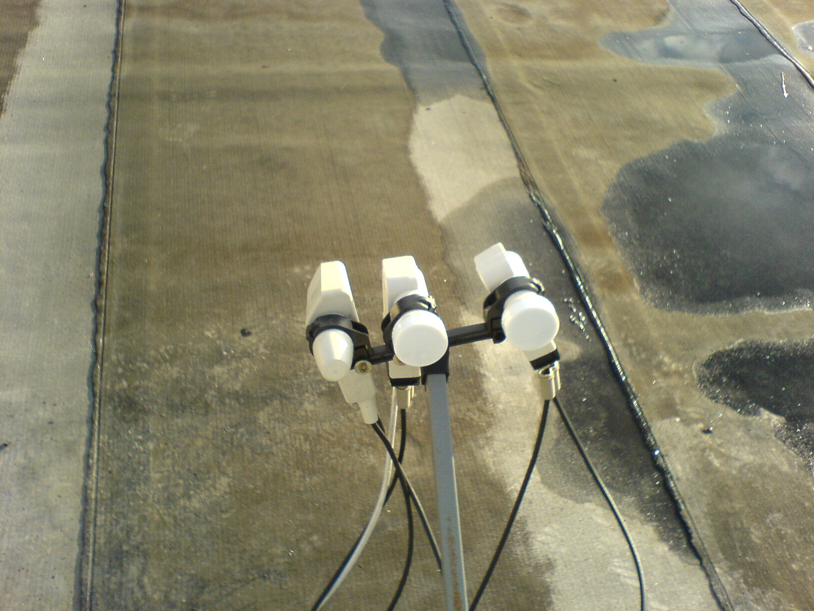

Laat eens een foto zien en een foto dichtbij van de lnb's
Hoeveel naar links/rechts moet je draaien
Kan er iets tegenaan zijn gevlogen
Als je de schotel draaid kan je dan iets zien gebeuren met de kabels wat zou kunnen lijken op een scheurtje of zo, iets los

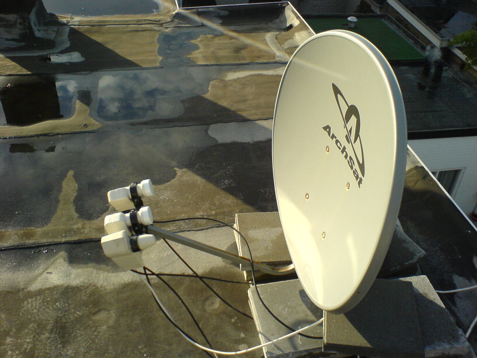

Bij deze een tweede foto van de schotel, ik heb bij het originele bericht een
foto van de lnb's geplaatst.
Het is op een platte dak gevestigd.
Ik moet de schotel zo'n 3 cm of naar links of naar rechts draaien om of astra2 of hotbird te kunnen ontvangen..

Op het eerste gezicht:
de rechter lnb (astra2) lijkt me teveel in de houder gekanteld (polarisatie), maar de tule lijkt me ook niet in orde (of is dit maar tijdelijk?)
Ik vindt tevens deze kop teveel naar rechts staan (teveel oostelijk dus).
Algemene aanrader: zet de kabels met tie-wraps aan de arm vast!
Vraagje: het zijn twin-lnb's. Al geprobeerd de outputs om te draaien per kop?
Mooie foto's.
Die linker lnb heeft een vreemde tuit <img src="/forums/images/graemlins/confused.gif" alt="" /> en bij de rechter lijkt het alsof de aansluiting vanonderen niet helemaal lekker is, als je het vergelijkt met de midden lnb dan, of het is een busje of zo iets.
Op foto 1 zie ik een schaduw over de schotel, staat er ergens misschien iets voor?
gr, WPW. -=[Deze ruimte is opzettelijk leeg gelaten]=-

Bedankt voor jullie input tot dusver, de kabels die wil ik pas weer vastmaken met bandjes, wanneer ik zeker weet dat ik niets meer moet verstellen aan de schotel, ik zal de lnb voor astra2 iets minder kantelen en iets meer naar binnen schuiven.
Die rare tuitje is nog het beschermstukje van de oude lnb, deze zal ik er ook even afhalen <img src="/forums/images/graemlins/smile.gif" alt="" />
