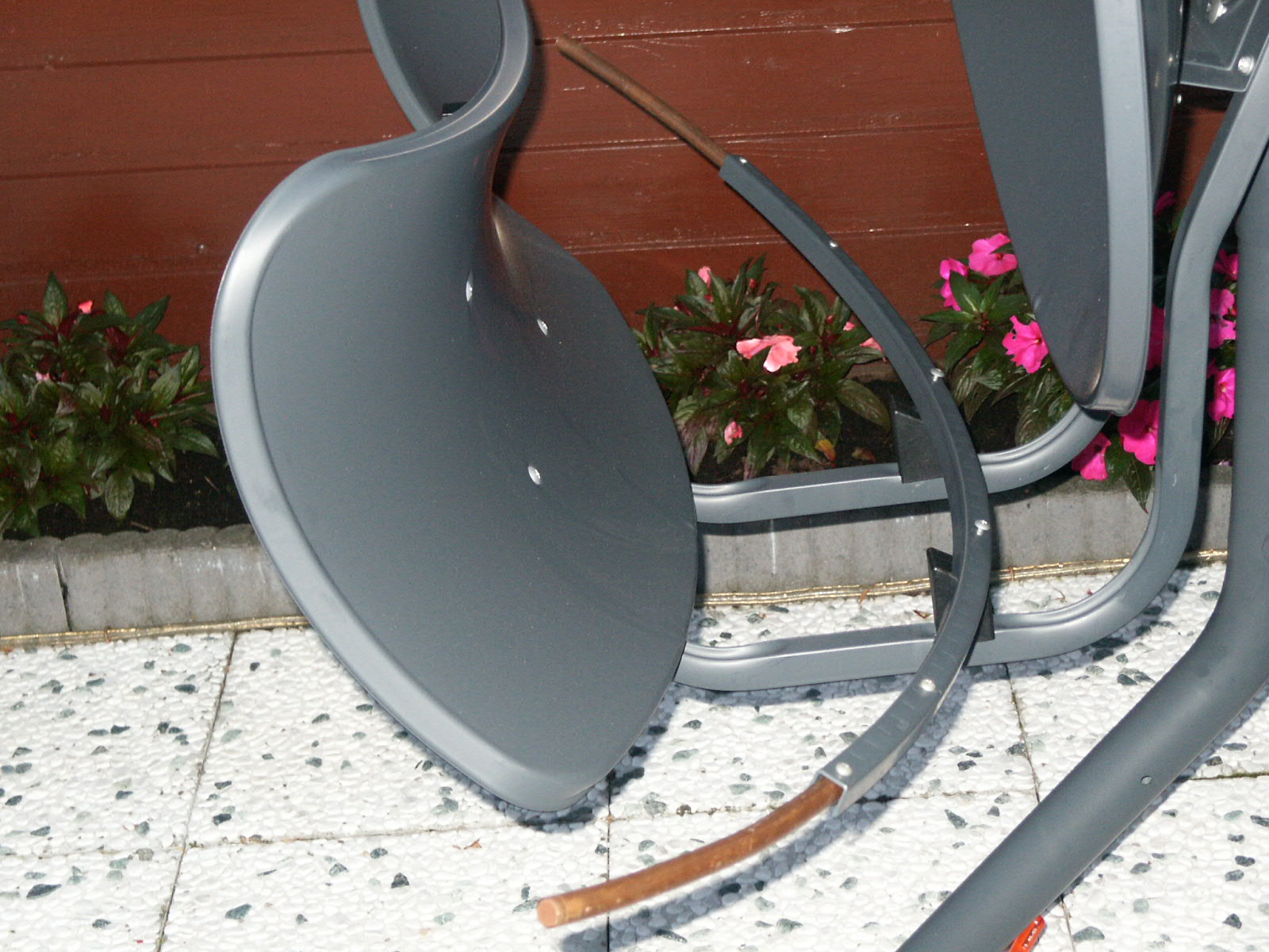

Wie kan mij helpen aan de maten voor de verlenging van de lnb rail voor een T90 als ik van 28 oost tot 30 west wil ontvangen.
Als ik de Exel sheet van Holles gebruik kom ik op ongeveer op 10 cm t.o.v. het uiteinde van de rail.
Maar als ik sommige foto's bekijk van een T90 lijkt het verder.

Plak er een flink stuk aan 40 cm ofzo en als alles werkt dan draai je het restant eraf met een pijpesnijder.
Als dat mogelijk was had ik wel voor die optie gekozen.
Maar de Wavefrontier komt nogal hoog op een paal te zitten.
Dus ik wil zoveel mogelijk gedaan hebben voordat ik hem ophang.

Wat AlanS zegt klopt....ik heb 25cm genomen waarvan ik +/- 5cm later heb moeten afhalen....
SUC6 <img src="/forums/images/graemlins/xyxthumbs.gif" alt="" />
ps Zie bijlage
