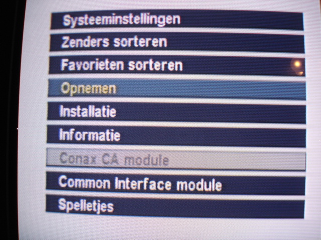

* Hoofdmenu - Conax *
Dit deel is grijs. Er zit toch een Conax module in mijn apparaat? Kan je hier niets mee instellen?
wel als je er een conax kaart in doet Of titanium kaart...

Heb nog een vraag hier onder in het citaat zeg jij dat dit in jou menu staat maar ik lees dat jij een TF5000PVR hebt
als dat zo is klopt er iets niet dat van conax zit alleen in de TF5500PVR modellen
Citaat:

Dank je voor de uitleg van Vega. Als ik straks tijd heb ga ik dat eens proberen.
Wat die Conax ca module betreft, die staat in het menu vermeldt, maar als een "grijze optie"; ik kan dus niet dat submenu openen. Zie bijlage.
Klopt het trouwens wel dat de data van de firmware e.d. zo oud zijn? Of heeft de verkoper me opgezadeld met té oude software?
