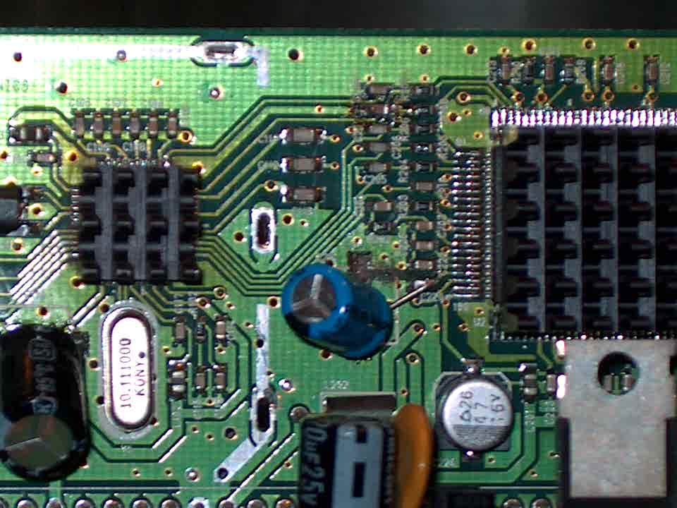

de foto heb ik al,decondesator ligt buiten het tunerblikje,maar ik weet hoe ik een cirkeltje om de condensator krijg met welk proggie doe je dat.foto van mijn tuner.zie bijlage.

Je bent aardig aan het SPITTEN geweest.
Maar ik zie de fout al.
De blauwe condensator heb je ook toegevoegd/vervangen.
Onder de rechterpen het je nu een sluiting gemaakt.
Hieronder het soldeerpunt zal een klein SMD condensatortje en zo te zien heb je die niet alleen verwijdered, mar beide contactpunten NAAR MASSA KORTGESLOTEN.
Iets minder tin en uitsluitend rechts aansluiten.

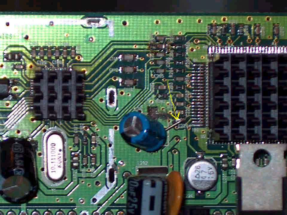

dsr9500,bedoel je dat ik het pootje van de grote condensator op de kleine condensator aan de linkerkant moet solderen.of moet ik hem meer aan de rechter kant van de kleine smd solderen.alvast bedankt.

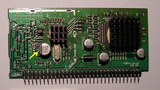

en deze
dan niet die waar de pijl nu heen staat, maar op de foto hier zie ik op de pijl van jou foto eea net iets anders ;
er mist daar een condensator
en die hele plek het je met de soldeerklodder kortgesloten.
p.s. heb je een hele printspoor losgetrokken ??
je had die elco helemaal niet hoeven verwijderen
alleen degene die in mijn foto is gemarkeerd.

focus je even op die rechter pin aan de blauwe elco.
Dit kun je, gok ik, nog oplossen.
