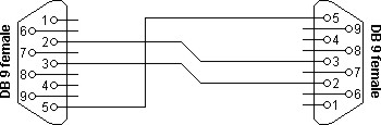

Maar nu het draait wil ik de software van mijn Echostar 7000 gaan upgraden naar de hoogst beschikbare versie. Ook wil ik de database van de Echostar gaan beheren met de daarvoor beschikbare software. In de handleiding hiervoor staat, dat ik gebruik moet maken van een RS232 kabel, wat een zgn. null modem moet zijn.
Het is me inmiddels al duidelijk, welke kabel ik moet hebben. Ook weet ik al, dat deze kabel aan beide kanten een female moet hebben.
Echter als ik verder zoek, dat zijn er verschillende types null modems beschikbaar, te weten:
1. Zonder handshaking
2. Met loop back handshaking
3. Met gedeeltelijke handshaking
4. Met volledige handshaking
Ik ben benieuwd of één van jullie mij kan vertellen, welke van deze null modems ik moet gebruiken om mijn wensen te realiseren.

Okay Satwolf, bedankt voor je antwoord... Maar het werkt niet...
Ik heb dus al even verder gekeken, en als ik dan een demoversie van SateditNav donwload, dan zie ik dit in de help staan:
6. Problems
If you have problems with the serial connection please check your serial cable. It has to be a serial null modem cable with the following pin connection:
2-3
3-2
4-6
6-4
5-5
7-8
8-7
You can also try if the original serial loader from Echostar (http://www.Echostar.nl) works with your receiver.
When the channels are not accepted from the receiver when you try to write them into the receiver please check the receiver type in "File -> Receiver"
If you have any other problem please feel free to contact me by email.
My email address is Wolfgang.Litzinger@setedit.de
Continue with Register.
Dus die ga ik zometeen maar eens ff in elkaar flansen...
