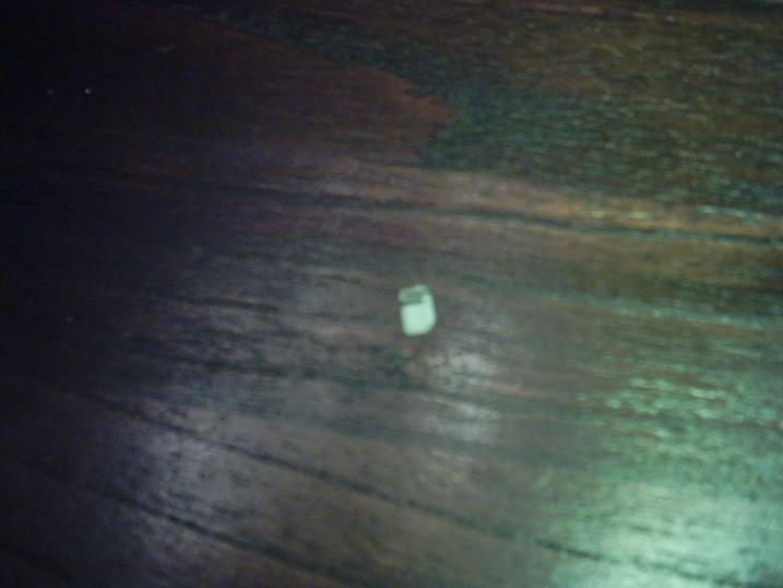

camera doet alles alleen lust ie geen bandjes <img src="/forums/images/graemlins/smile.gif" alt="" /> als je er een bandje in duwt piept ie en komt ie er weer uit . als je hem dicht doet gaan de bandgeleiders wel omhoog maar dan zonder bandje ! (is mischien normaal?) heb `m uit elkaar gehaald en er zat een onderdeel los in . weet alleen niet waar het vandaan komt en of het probleem weer opgelost is als het onderdeel terug gezet is mischien dat iemand het hier weet zie foto onderdeeltje <img src="/forums/images/graemlins/loep.gif" alt="" /> foto is niet 100 % maar het is wel te zien (hoop ik )
dit clipje zit ergens bij de liftschanieren.
zorgt ervoor dat de lift niet zover open kan dat je hem eruit zou kunnen halen....
kan dus niet je probleem veroorzaken.
waarschijnelijk is het probleem dat de koppenschijf niet gaat draaien, hierdoor spuugt hij de tape weer uit.
kan motor zijn of slechte contacten...
geeft ie geen error code?
