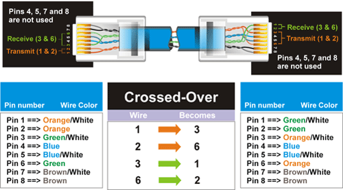

Let op dat je maar aan 1 kant van de kabel de draadjes anders moet aansluiten, dus niet aan allebei de kanten, want dan heeft het nog geen effect! <img src="/forums/images/graemlins/smile.gif" alt="" />
Zie bijlage voor het enige juiste aansluitschema voor een cross-over kabel.
