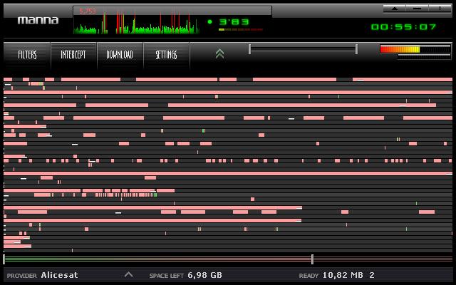

hoi appy01 heb je bijlage gezien maar die roze kleurtjes zijn er bij mij niet
wel wat er boven in manna is dus die groene streepjes

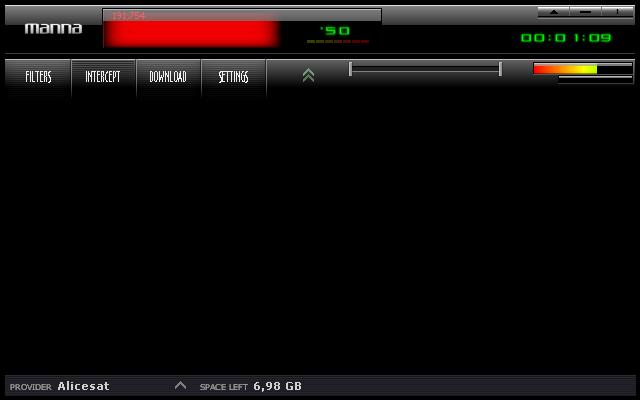

hey appy01 sorry voor myn laat antwoord
heb je bylage gezien en dat is er by my ook niet te zien
alleen optellende getallen en één rode streep zie bylage
wat moet ik nog instellen ???
by filegraber kryg ik halve files binnen en by manna niet
heb ook gekeken by temporary maar dat is leeg
weet het nie meer

het is simpel, download manna 0.27.5 experimental
pak mijn bijlage erbij.
gooi die in de main map van manna.
start het prog op en de troep loopt binnen(er van uitgaande dat je op 19,2 oost bent gericht.
vragen?

hey alejandro
kryg nog steeds niets binnen enkel log files
als ik providers ini verander(pid van 8192 naar 1451) verandert myn rode streep in dunne rode en groene streepjes dus zit myn fout hier ????
kan je jouw providers ini sturen misschien is de myne niet goed wie weet???
