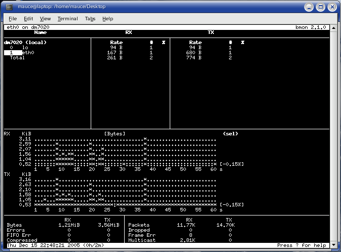

zelf draai ik gemini 2.50 op een 7020, en daar werkt het goed (zie bijlage)
Ik heb het gecompileerd voor de 7020 (ik dacht dat het op de 7000 ook wel zou werken)
Eerlijk gezegd durf ik zo niet te zeggen of de image het probleem is of het feit dat je het op een 7000 ipv een 7020 hebt draaien, misschien dat iemand anders het ook ff kan proberen.
