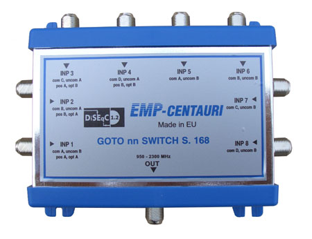

Heeft iemand deze al in gebruik en bevalt hij.
Ga binnen kort een T90 plaatsen en deze kost maat € 25,00 en aan 8 heb ik genoeg.
DiSEqC 8-1 EMP
Für Receiver mit DiSEqC Umschaltung
1 Teilnehmer, 8 Satelliten (8 in/1out)

Hoe zou de ontvanger dat schakelen? Met 12-Volt ?
Je kan hem schakelen met diseq 1.1 en 1.2.
Bij diseq 1.2 stel je deze in door de ontvanger opdracht te geven om de motor te draaien , heb je goed signaal dan sla je deze positie op.
Dit nu 8x.
De ontvager denkt dus dat hij een motor aanstuurd maar je hebt geen wachttijden meer.
