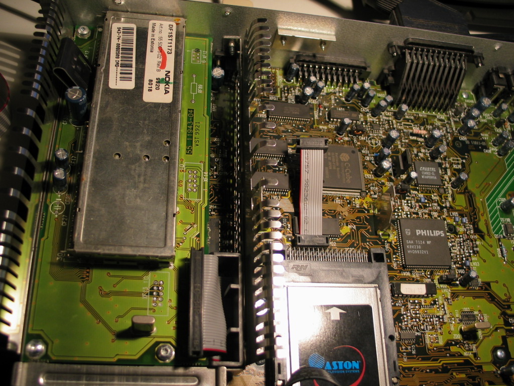

In mijn 9600S zit een ander type blik als in de 9200 en de 9500 die ik al had. Hierin zitten de NDT1006A. In m'n 9600S zit een veel langere (zie foto). Nu weet ik dat er soms wat verschil in kan zitten. Welke is beter? En kan ik de tuner van de 9600S gewoon omwisselen met een 9200? Ook leuk detail is dat er in de 9600S een UHF-modulator zit. Ik dacht dat dit er nooit in zat bij de 9X00S-serie?

de tuner printen van 9600 en 92/95-dbox zijn gewoon onderling te wisselen
er zijn 4 verschillende type te weten de ndt 1006, ndt1006a, dan nog type
met de lange tuner df1st1173 en dan is er nog een waarbij het tuner gedeelte geheel op de print is gebouwd is er dus niet los af te halen deze laatse is al heel oud en zie je nog zelden
de beste tuner is de ndt 1006a deze heeft een goed werkende a.g.c.
en kan op schotels van 35 cm tot 4 mtr wat bij de 1006 nog al eens problemen wil geven als de schotel boven de 85 cm komt
