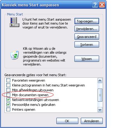

5. klik op de knop aanpassen en verwijder vervolgens de vink bij mijn documenten openen :
voila,
merDe
voila,
merDe
Stom van me dat ik daar niet aan gedacht heb,zo zie je maar weer. bedankt merDe.
