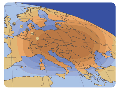

Mede enthousiastelingen, ik vraag mij af of het mogelijk is om in Zuid Holland de AMOS1 en 2 (4West) te vangen met een soepbord van 88cm, of heb je hier toch wel 1.20m voor nodig?

En daar staat inderdaad het antwoord: 100 - 180 cm.
Voor sommige transponders (Amos-2) zal 100 cm. ruimschoots voldoen.
Met 88 cm. zal het wellicht ook nog wel lukken.
Andere transponders (Amos-1) zul je zelfs met 180 cm.
nog maar nauwelijks kunnen ontvangen in West-Nederland.
