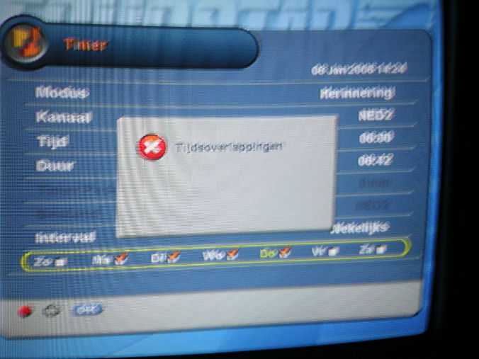

cornea Geplaatst: 7 januari 2006 Geplaatst: 7 januari 2006 Citaat: Jep! Daar was ik weer. Toch maar weer eens de moeite genomen om er een beta op te zetten en alles opnieuw in te scannen. Er lijkt tenslotte zoveel aangepast .... Citaat: 3. Possible to set weekly timers per day (e.g. mon-fri or sat-sun). <img src="/forums/images/graemlins/biggthumpdown.gif" alt="" /> Goh wat jammer dat dat nou net weer niet werkt! Had mijn dingetje moeten zijn. Het timer-instellen ziet er mooi uit, maar als je bij een weekly timer dus meer als 1 dag aankruist krijg je gelijk timer conlict meldingen en kan je hem niet meer 7 <img src="/forums/images/graemlins/biggthumpdown.gif" alt="" /> <img src="/forums/images/graemlins/biggthumpup.gif" alt="" /> Het invulen van de opnamenaam is eenvoudig maar een geweldige verbetering. Voor de rest ziet het er goed uit maar hij zapt duidelijk trager (Dragoncam) als hij van codering moet wisselen, en als je veel zapt tijdens een opname raakt je opname dusdanig beschadigd dat hij niet lekker meer afspeeld. Dat heb ik nog nooit eerder gehad. <img src="/forums/images/graemlins/biggthumpdown.gif" alt="" /> Volgens mij kun je de error van timer conflict gewoon negeren zou nog een kleine bug zijn en moet je dus wel kunnen saven. Met x-cam zapt hij goed. En opnames verminken als je veel zapt heb ik altijd al gehad vanaf het begin,maar moet het met deze versie nog testen. Rebox 9000 ,triax 88cm 4 x quad LNB.

DeBeek Geplaatst: 7 januari 2006 Auteur Geplaatst: 7 januari 2006 Citaat: volgens mij kon ik die melding niet negeren maar zal nog eens testen Hier precies de zelfde melding.. 1 opname van rtl4 20:30-21:30. 1 opname van rtl7 20:30-21:30, zelfde transponder kan via tuner 1 1 opname van veronica 21:00-22:00 andere transponder dus tuner 2 en dan krijg ik de melding timerconflict,, Waarom moet gewoon werken. Gewoon genegeerd, en alles is gewoon opgenomen. Op de Arion site staat dit ook " gewoon negeren " Schijnt een "bugje" te zijn, ook raar is dat de melding in het Engels is.. terwijl de menu taal Nederlands is.
crazymans Geplaatst: 7 januari 2006 Geplaatst: 7 januari 2006 Nee, het is nog anders. Het gaat alleen fout bij Herinneringstimers. Ik weet dat ik 1 van de weinigen ben die dat gebruikt, maar daar werkt het wederom niet. In de allereerste versies een jaar geleden werkten die ook helemaal niet. Van Ma-Vr kijk of luister ik vanaf 6:00 tot 6:42 altijd naar Ned2 waarna hij dan nog 15 minuten naar RTL4 schakelt voor het ochtendnieuws. Nu heb ik daar 10 timers voor nodig, maar het zou nou met 2 moeten kunnen in deze software. Maar deze timers laten zich niet op meer dan 1 dag programmeren, dat krijg je er gewoon niet in. ```````,,, ``````(- o)`````` Niets is helemaal waar, -oOO--(-)--OOo-- en misschien zelfs dat niet! Echostar 5020 Samsung SPVR801 VU+ Duo/Enigma2/Openpli
DeBeek Geplaatst: 7 januari 2006 Auteur Geplaatst: 7 januari 2006 Citaat: Ik weet dat ik 1 van de weinigen ben die dat gebruikt Aha , Nu weet ik ook meteen hoe je aan 'Crazymans" komt, <img src="/forums/images/graemlins/loldev.gif" alt="" /> Maar hier ook even een timer ingesteld op jouw manier, en inderdaad "Tijdsoverlapping" doe ik alleen , ma, di, wo, werkt het wel, maar zodra je do erbij doet gaat het fout. Vreemd, doe ik het in de PVR stand werkt het wel goed. Weer tijd voor en mailtje naar Echo ??

crazymans Geplaatst: 8 januari 2006 Geplaatst: 8 januari 2006 Daar hebben ze er maar 1 van (Crazymans) <img src="/forums/images/graemlins/super.gif" alt="" /> En toch vind ik dat reuze makkelijk: De tuner springt aan, en zodra ik wakker dreig te worden zet ik de TV aan en pik ik half slapend wat nieuws van gisteren op. En tegen de tijd dat het RTL4 nieuws begint moet ik zolangzamerhand de deur uit .... Citaat: doe ik alleen , ma, di, wo, werkt het wel, maar zodra je do erbij doet gaat het fout. Zou me al een eind helpen als dat zo is! Vanmiddag maar ff testen (kan ik gelijk de XCAM even proberen). Ja, daar wil ik wel weer eens een mailtje aan wijden. FF getest - Timers(Herinnering): Alleen Zo+Ma of Ma+Di werken, de rest niet. - Zappen: Dragoncam (2.05 met pred 3.25) is sneller dan XCAM. Vooral wisseling tussen coderingen duren lang, tot wel 5 seconden. Dragon zapt met name sneller terug naar NL-zenders. Geen verminkingen kunnen constateren in opname tijdens zappen bij XCAM(Angel 1.41), wel bij Dragon. Dragon: NED2->TAQ2 5s TAQ2-NED2 2s XCAM...: NED2->TAQ2 5s TAQ2-NED2 5s ```````,,, ``````(- o)`````` Niets is helemaal waar, -oOO--(-)--OOo-- en misschien zelfs dat niet! Echostar 5020 Samsung SPVR801 VU+ Duo/Enigma2/Openpli
cornea Geplaatst: 8 januari 2006 Geplaatst: 8 januari 2006 herinneringen gezet zoals je beschrijft ,krijg ik geen foutmelding en kan ze gewoon saven.(arion) Rebox 9000 ,triax 88cm 4 x quad LNB.
crazymans Geplaatst: 8 januari 2006 Geplaatst: 8 januari 2006 Vreemd, hier niet (bijlage) Herinnering, NED2, 06:00, 0:42, wekelijks, ma+di+wo+do+vr krijg ik niet gesaved Sorry, net niet helemaal scherp! <img src="/forums/images/graemlins/loldev.gif" alt="" /> ```````,,, ``````(- o)`````` Niets is helemaal waar, -oOO--(-)--OOo-- en misschien zelfs dat niet! Echostar 5020 Samsung SPVR801 VU+ Duo/Enigma2/Openpli
