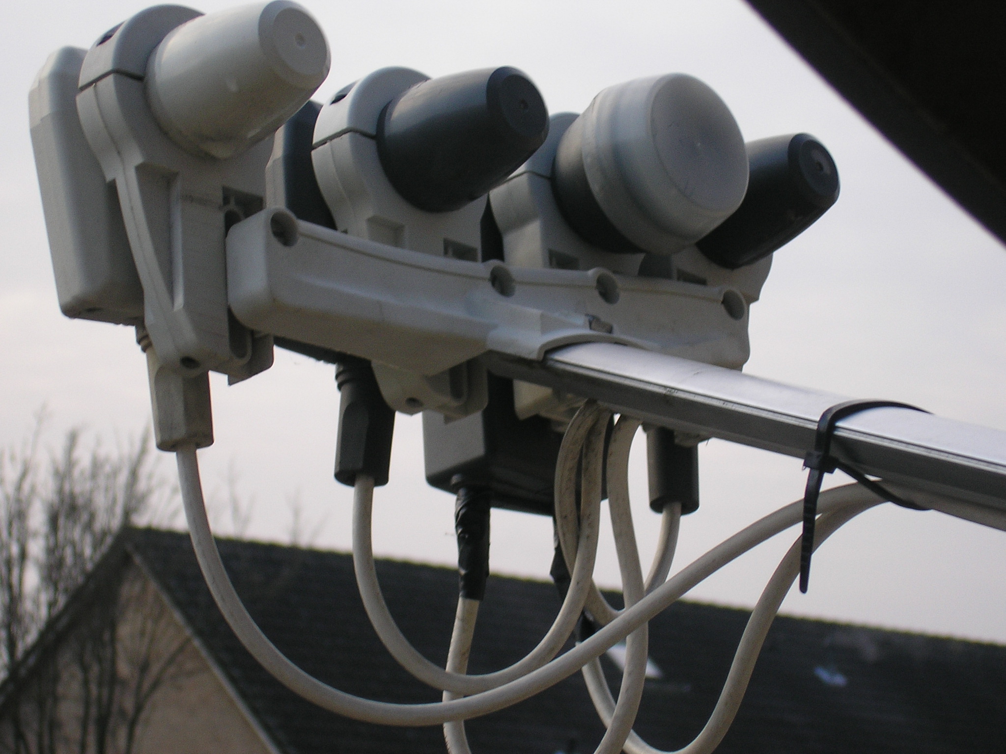

is het al iemand gelukt om op een bisat met g4 beugel
astra2-astra1-hotbird-siruis te ontvangen?
en nog een vraag als je hem gewoon gebruikt hoe is het ontvangst dan op atlanticbird dan?? <img src="/forums/images/graemlins/kweetniet.gif" alt="" />
Maar als je ook Atlanctic Bird wilt hebben dan raak je Astra-2 weer kwijt.,...bij mijn weten kan de Bisat niet 28 oost tot 5 west overbruggen i.t.t. de WaveFrontier 55
De bisat haalt met goede waarden een spanwijdte van ongeveer 25 graden. Als je tot het uiterste gaat zal je krap 30 graden halen, maar dan heb je snel kans op minder opvangst aan de rand.
Ik heb zelf de beugel voor drie en daar een de Hotbird beugel en extra beugeltje geplaatst voor ontvangst van de Sirius. Ik heb ooit de Thor ook nog geprobeerd, maar daar was niet echt tevreden over. Jouw genoemde opstelling is dan ook haalbaar.
Pas wel op met de G4 houder, want van wat ik ervan begrijp zijn er twee varianten in omloop. Eén voor de Frans markt (5 west tot 19 oost) en één voor de Europese markt (28 oost tot 5 oost).
ja en hoe kom ik te weten welke ik heb?
de verkoper zijn astra1-astra2-hotbird-sirius

De verkoper spreekt over 4 houders en de gebruikaanwijzing over 3? Dat is alzo vreemd. Misschien kan je het op het oog zien door op een briefje het aantal graden tussen de satellieten voor ogen te houden, anders wordt het gewoon uitproberen of de verkoper aanspreken of bellen.
ja die is echt op frankrijk,siruis kan er ook bij,maar deze word niet beschreven
sorry de gebruiksaanwijzing is speciaal voor Frankrijk.
hier word siruis niet in beschreven,maar kan er wel bij.
ik heb nu hotbird,siruis en astra1 en vraag mij af of je met de 4de atlanticbird
een beetje fatsoenlijk binnen krijgt?
het andere verhaal weet je zeker dat er 2 verschillende beugels zijn?

Dan heb je een houder waarmee je geen Astra 2 / Eurobird kan ontvangen. Bedenk eerst maar welke satellieten je graag zou willen ontvangen en kies daarna een geschikte schotel. Aangezien je de schotel al hebt, zou je wel van houder kunnen wisselen. Je satboer weet wel wat je nodig hebt.
ik heb alles gemonteerd en sta verrast van het ontvangst wat ik heb op
atlanticbird. gewoon 100% kwaliteit.
al is astra maar 60%
het ontvangst op siruis en hotbird is ook volle bak.
dus ik kan alleen maar zeggen mooi spul van visiosat
  • 2 maanden later...
Duidelijk, maar je hebt de Astra2/Eurobird dus laten vallen. Dat zal voor velen geen optie zijn. Toch goed te weten dat jouw opstelling ook goed werkt, al vind ik de signaalsterkte op de Astra1 echt te weinig. Bij een regenbui gaan de NL zenders al wegvallen!
Bij welke LNB ben je gaan uitrichten? Je moet wel beginnen met LNB die het dichtst op het midden van de schotel staat. Dat is in jouw opstelling de Astra1?
