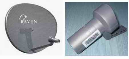

Is het mogelijk om op mijn CanalDigitaal schotel (zwart ovaal met gaatjes) een Twin LNB te zetten, en zo ja, welke en hoe?
Het gaat om deze schotel:
http://www.brymar.co.uk/acatalog/dsk1-2b.jpg
Voor zover ik weet zijn dit schotels van het merk RAVEN:
top schotel in set met muurbeugel en lnb van raven
zeer mooie schotel van geperforeerd plaat inclusief top lnb en muurbeugel
compleet met 10 meter kabel en connectors
door perforatie vangt de schotel weinig wind
door elips vorm goede openingshoek en ondanks perforatie dus een goede reflectie van het signaal wat betekent veel kijkplezier

Past dat zomaar of heb ik dan een speciale "holder" nodig?
PS: Schotel bevalt trouwens prima dus opmerkingen daarover zijn voor mij volledig nutteloos!

Nee, zou gewoon in de bestaande houder moeten passen.
P.S. Even voor alle zekerheid: je bedoelt toch echt wel een twin lnb, dus eentje met twee uitgangen, en niet een monoblock, om twee verschillende sats te zien? Vraag het maar even voor alle zekerheid, een twin-lnb ziet er qua vorm net zo uit als een lnb met één uitgang, dus dan ben je misschien niet zo gauw geneigd om zo'n vraag te stellen.

Het moet inderdaad een TWIN LNB zijn met 2 uitgangen.
Ik heb alleen het idee dat die er anders uitzien dan de LNB die ik nu heb.
Vandaar de vraag.
Misschien dat er meer mensen zijn met zo'n schotel (vraag me eigenlijk af welk merk het dan wel is).

Tja, lnb's heb je natuurlijk in allerlei vormen (die 0.3 van Invacom is een mooie, zwart met een goudkleurig plaatje). Er is qua vorm normaalgezien echter geen verschil tussen de gewone uitvoering van een lnb en de twin-versie van hetzelfde type. Als je op online shops of zo foto's gaat vergelijken zal je dat wel zien.
Een paar speciale schoteltypes en -merken niet te na gesproken (o.a. Kathrein, geloof ik) zijn lnb's en schotels uitwisselbaar. Standaard hebben gewone consumenten-lnb's een hals van 40 mm; 23 mm komt een hoogst enkele keer voor. Dat is zowat het enige hier relevante verschil waar ik aan kan denken. <img src="/forums/images/graemlins/xyxthumbs.gif" alt="" />

Holaba, wacht even. Dit lijkt gek genoeg nogal sterk op de zgn. 'minidishes' die Sky in Groot-Brittanië aanbiedt. Daar bestaan ook wel twin-lnb's voor, maar een standaard-lnb past daar dus niet op.
Edit: het ís een minidish, zie je duidelijk bij Google. Je moet dus een overeenkomstige lnb bestellen, zal je wel op een online satshop uit Engeland moeten doen, ik denk niet dat je die hier gaat vinden. Hoe kom je hier in godsnaam aan zo'n ding? <img src="/forums/images/graemlins/smile.gif" alt="" />

Die schotel zit standaard in een canaldigitaal pakket die ik bij de kijkshop besteld heb.

zo te zien zit er geen houder bij voor de LNB maar zit de houder aan de LNB vast
als die er niet los van gaat moet je wat prutsen of een originele twin kopen
meet een de afmetingen van de stang, waar je de houder in schuift? misschien past een triax houder of een ander merk
Schotel en vermoedelijk LNB zijn van het merk Raven uit Groot-Brittannie. Er is een importeur in Nederland.

Dan zou ik graag willen weten wie die importeur is.

Dat mag ik helaas niet zeggen i.v.m. de boardregels. Maar op de Britse site van Raven staat een lijst met importeurs in andere landen, waaronder Holland.
Dit zou je misschien eens moeten navragen op een Engels forum, maar misschien zijn lnb's van verschillende minidish-fabrikanten onderling uitwisselbaar? <img src="/forums/images/graemlins/kweetniet.gif" alt="" />
