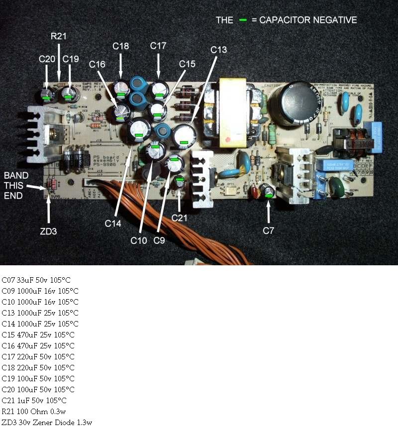

Gast Geplaatst: 14 januari 2006 Geplaatst: 14 januari 2006 Bij het aanzetten van mijn humax 5400 is mijn voeding doorgebrand, weerstand R21 is zwart gebrand als ik deze vervang zou hij het dan weer doen of zou er meer zijn door gebrand of een nieuwe voeding er in wie weet er raad? gr fons
Steve Geplaatst: 14 januari 2006 Geplaatst: 14 januari 2006 over dit onderwerp staat er al genoeg uitgelegd in dit forum,dus even zoeken op het onderwerp voeding. daarin staat ook wat er nog meer defect is bij jou voeding dan alleen die weerstand.
Gast Geplaatst: 14 januari 2006 Geplaatst: 14 januari 2006 klopt heb al terug gelezen, maar hier staat niets over als alleen de R21 is doorgebrand moet ik nu alles ver vangen volgens schema gr fons
Steve Geplaatst: 14 januari 2006 Geplaatst: 14 januari 2006 alles vervangen volgens het schema. (ong 8 euro)
