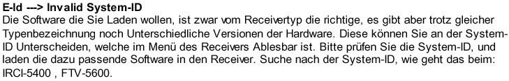

E-Id--> Verkeerde software-id
De software welke u wilt laden is de goede voor het reciever type, maar de verkeerde voor de hardware versie welke u hebt. Dit kunt u herkennen aan de software id welke in het menu van de reciever afleesbaar is.
