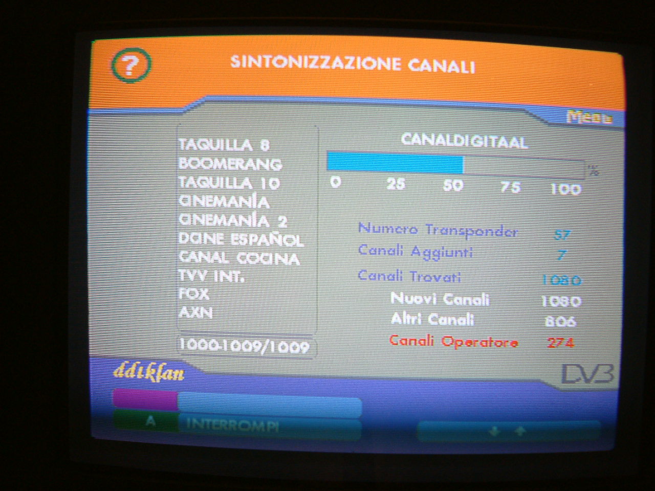

Ik heb zojuist de 5816/03g voorzien van de firmware uit de link van Johan.
Lijkt een variant op zibi.
Het menu is volledig italiaans.
Ik heb de optie kanalen installeren gevonden en bij het zoeken naar nieuwe kanalen (canaldigitaal) vindt hij 1242 kanalen.
EPG toets levert kanalenlijst op, E toets levert EPG op maar ik kan geen NL kiezen.
Er zit prog info in de balk tijdens het zappen maar die werkt niet omdat de EPG niet werkt(niet op NL staat).
Verder goed beeld op alle NL zenders.
Mijn vraag is kan ik deze firmware ook vertalen met een programma ?
En hoe krijg ik de EPG aan de praat.
zie bijlage voor screenshot.
