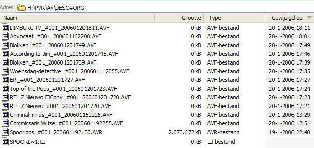

crazymans Geplaatst: 20 januari 2006 Geplaatst: 20 januari 2006 Bedankt voor het testen! Ik heb het inmiddels ook weer aan de praat door met de PC wat bestandjes te wissen: - met de USB verbinding gemaakt - met de hand geprobeerd een opname te verplaatsen naar DESC#ORG: Spoorloos_#001_...AVR en Spoorloos_#001_...AVF - foutmelding op .AVF bestand of map beschadigd of onleesbaar - de .AVR was wel gekopieerd en voor de .AVF war er een SPOORL~1 0kb bestand zonder info - schijfcontrole opgestart uit Windows, maar dat bleef hangen. - het viel me op dat voor elke mislukte move er een leeg .AVF bestand was (zie bijlage) - ik heb met de hand alle lege .AVF bestanden weggegooid. Alleen de SPOORL~1 lukte niet. - PC afgesoten en 5020 uitgezet - Na opnieuw opstarten werkte het allemaal weer zoals het bedoeld was. <img src="/forums/images/graemlins/angel.gif" alt="" /> Toch weer eens geluk gehad (voorlopig)! Maar of het nou komt door de Set Default over te slaan of iets anders is me niet helemaal duidelijk. ```````,,, ``````(- o)`````` Niets is helemaal waar, -oOO--(-)--OOo-- en misschien zelfs dat niet! Echostar 5020 Samsung SPVR801 VU+ Duo/Enigma2/Openpli
