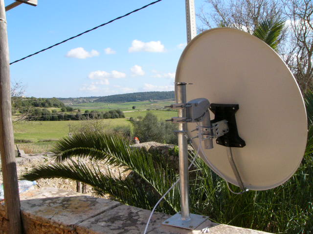

Als ik de astra, hotbird en die ertussen kan nemen dan staat men paal toch loodrecht??
Dat je deze 3 satelieten ontvang wil niet zeggen dat je paal loodrecht staat; je ontvangt deze 3 omdat ze betrekkelijk dicht bij elkaar staan. Alleen een waterpas kan zeggen wat loodrecht is.
Op je foto te zien lijkt de paal iets naar links te hellen, of het pand rechts op de foto staat scheef? <img src="/forums/images/graemlins/kweetniet.gif" alt="" />
Als de paal scheef staat gaat de motor ook scheef en ontvang je buiten de 3 die je hebt niets. En toch beginnen met de Sirius, dat is je eikpunt.
Succes!

ik kan op je foto geen motor vinden ,kan je er ook een van opzij maken .
en je palmboompje kan ook in de weg zitten .
waar staat hij op gericht op de foto?
het bericht van melisa met die motorstang op 9º enz daar versta ik toch niet zoveel van.morgen ga ik die hele boel (die klemmen achter men paal wat losdraaien) en die hele boel naar het zuiden draaien en dan zien of ik die sirius te pakken kan krijgen.Hier geef ik een foto van de motor erbij.Dit voor Jalza.
op de foto waar sta je op gericht ,
en je buurman waar kijkt zijn wok naar .
buurman op astra en als ik me niet vergis is men wok ook gericht op astra.(maar ben er niet 100% zeker van) Deze morgen foto gemaakt en ik heb wat naar hotbird en eutelsat gekeken(die drie ontvang ik perfect)morgen de hele boel naar zuid draaien en als ik het niets opbrengt dan maar naar die sat kijken.
als je het geheel naar sirius draait zal je wel iets met de elevatie moeten doen denk ik sirius zit op vaste schotel 31 graden maar dat moet je maar ff kijken

nee daar moet je niet te veel naar kijken .
het ging mij er om of je last hebt van zijn huis of van je palmboompje en evt bomen langs de weg .
maar er van uitgaande dat je wok op de foto naar astra 1 kijkt kan je denk ik hispa net wel net niet ontvangen ,ivm huis buurman .
en atra 2 mischien net last van de bomen .
je weet zeker dat je paal met alles er aan waterpas staat rondom ?
op de foto lijkt het behoorlijk scheef maar dat weet jij het beste .
controleren bovenaan je mastje omdat daar de uitslag het grootst is .
(ik schrijf mischien wat lullig maar vind het heel knap wat je al voor elkaar hebt gekregen,)

Joepie!!!Eindelijk de Siurius te pakken!!!Met volhouden bereik je toch de dingen(nou niet altijd!!) Ik heb in de wind gestaan en heb kanalen zoals tet, Novykanal, glas enzz. Dan heb ik men motor via het menu op 0º gezet. dus het ijkpunt!!! Ja dan moest ik Astra terug goed zetten. Dus in en menu op astra zetten en met het het knopje naar astra toe tot ik een behoorlijke sterkte op en ontvangersbalkje kreeg. De position memoriseren en dan naar een kanaal kijken die er al in zat van voorheen: en ja ik zag astrakanalen. Dan hetzelfde voor de Hotbird, ook ok(vele italianen) en dan nog eens geprobeerd naar Sirius en dat ging.
Na veel uren en ploeteren en in de wind gestaan te hebben. Ik als vrouwtje alleen en of die mannen op het forum me nu gaan feliciteren!!!!Bedankt iedereen en morgen misschien nog andere satelieten zoeken. ciao
geweldig zo zie je maar een mens (vrouw) kan meer dan je soms denkt. <img src="/forums/images/graemlins/super.gif" alt="" /> <img src="/forums/images/graemlins/xyxthumbs.gif" alt="" />
als je er weer tijd voor hebt kan je proberen om twee sats te vinden
de hispa op 30 west en als tegen pool degene op 33 oost ,want als je die twee kan ontvangen ,dan kan je er van uit gaan dat je motor en schotel de clarckbelt volgen ,en dan hoef je daar niks meer aan te doen
want de afwijkingen komen pas echt aan het licht hoe verder van het nul punt af .
en omdat je geen usals hebt zou ik die twee eerst proberen ,anders blijf je aan het corigeren in je ontvanger.
neen toch dan kan het nog zijn dat ik er aan moet werken???<Maar kan ik er dan vanuit gaan dat men mastje loodrecht staat???Daar heb ik veel aan moeten werken om dat loodrecht te krijgen. Ik denk als ik aan het zoeken was naar Sirius dan ben ik iets verder gegaan en er was een andere sateliet maar hispa is het niet(die kan ik niet ontvangen denk ik door het huis van de buurman) weet niet welke sat het was. Morgen misschien wat verder doen. doei

Het allerbelangrijkste is dat de paal 100% loodrecht staat.
Pas daarna is het raadzaam verder te gaan.
Een waterpas is daarbij m.i. noodzakelijk.
Ik neem aan dat je met behulp van een waterpas de paal
loodrecht hebt gezet hoewel ik dat (nog) niet in
een posting van jou heb gelezen?! <img src="/forums/images/graemlins/confused.gif" alt="" /> <img src="/forums/images/graemlins/kweetniet.gif" alt="" />
