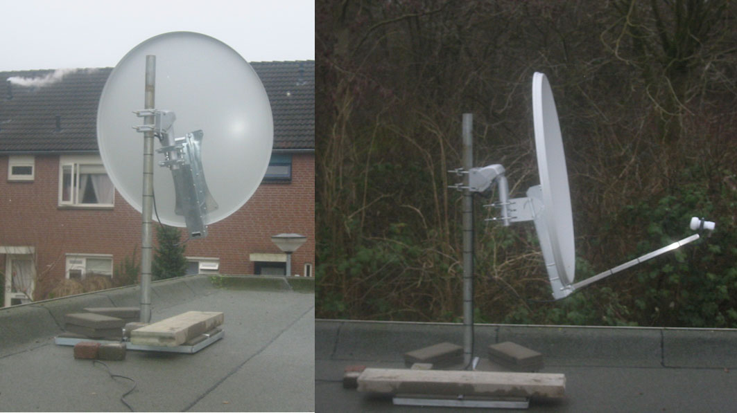

26 oost (Arabsat 3) moet goed te ontvangen zijn, in ieder geval in Amsterdam is ie dat met mijn mini-schoteltje. Wel heb je snel Astra 2 te pakken... die kan storen, dus het richten luistert nauw. Maar de ontvangst is dan eigenlijk wel prima.
Amos is veel lastiger... daar doen sommige transponders het wel en andere niet bij mij.
26 oost is mij nog nooit gelukt en ik heb een 88cm. zal met de africhting van mijn voet te maken hebben <img src="/forums/images/graemlins/wink.gif" alt="" />
Triax TDS 88cm / Inverto Black Ultra LNB / Alsat Dark Motor / Dreambox DM800HD+DM7000 knutselbak
Vreemd, dat moet gaan. Het is wel een gepriegel. Ik heb heel wat ervaring omdat ik nog steeds geen tegelvoet heb... en mijn schotelstandaardje dus vaak verschuift.
Enfin, wat ik doe: 'mast' waterpas hangen. Dan zoeken naar astra 2. Dan de ontvanger op Arabsat 3 zetten, en meestal heb je dan geen ontvangst. En dan zo richten dat je wel ontvangst hebt. De 11747 V transponder is wel een makkelijke om op te richten geloof ik. De Bahrain channels doen het al een tijd niet, helaas. Misschien gaan de Arabsat 4's verbetering geven...
