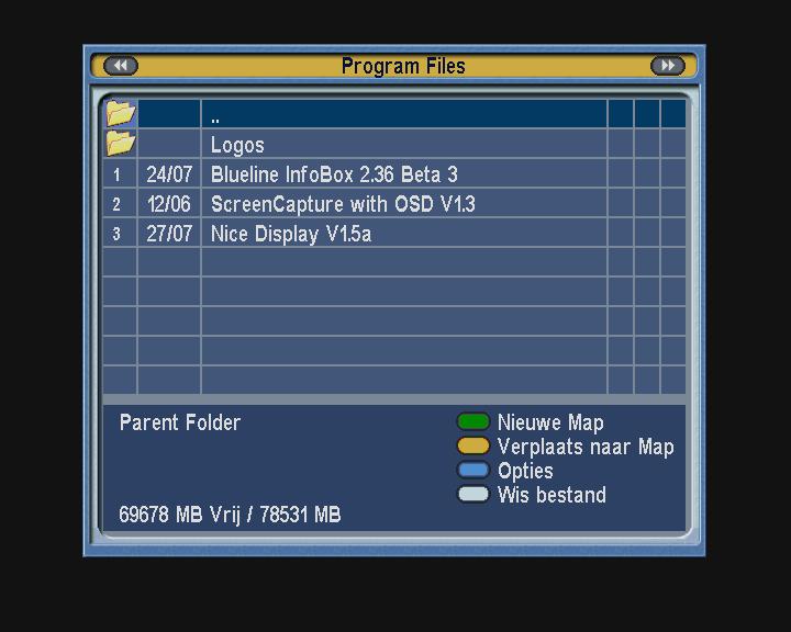

Melle Geplaatst: 6 februari 2006 Geplaatst: 6 februari 2006 Willem, Als je met Altair je Program Files opent kan je daar ook zelf wel een Auto Start map maken, met Altair, maar het kan ook op je Topfield zelf. Als je die map hebt aangemaakt dan map openen en daar t zwikje in gooien <img src="/forums/images/graemlins/grin.gif" alt="" /> Melle DM500HD, Funke 99cm & StabHH120 & Smart Lnb, Funke 68cm & Duo Lnb Quad.

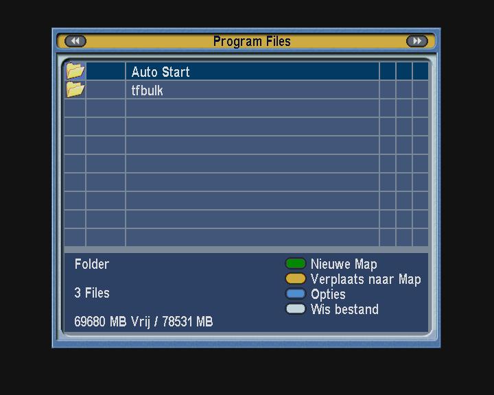

Melle Geplaatst: 6 februari 2006 Geplaatst: 6 februari 2006 En als die map open is dan ziet dat er ongeveer zo uit. Melle DM500HD, Funke 99cm & StabHH120 & Smart Lnb, Funke 68cm & Duo Lnb Quad.

Melle Geplaatst: 6 februari 2006 Geplaatst: 6 februari 2006 De map TFbulk hoeft inderdaad niet, is gewoon een bewaarmap met een naampje. Het lijkt op een systeemmap, dus de rest van de familie hier blijft daar wel af en dat is nu net de bedoeling. Melle DM500HD, Funke 99cm & StabHH120 & Smart Lnb, Funke 68cm & Duo Lnb Quad.

Sigma Geplaatst: 7 februari 2006 Geplaatst: 7 februari 2006 Hoi Willem1968 als je de map programfiles opent dan moet je daar een nieuwe map aan maken dat doe je als volgt boven in het gedeelte van Altair (links op het PC scherm )ga daar even met de muis op staan op de verschillende icoontjes als je nieuwe map maken tegen komt klik nieuwe map maken dan krijg je een nieuwe map in de map programfiles let op nu moet je deze de naam geven Auto Start zo als het hier staat en is die klaar voor gebruik Mvrgr Sigma DM8000HD-PVR/DvD_DM7020HD-V2_DM800Se-V2_DM525 Harddisk Samsung 2TB__Tuner A :draaibaar Tuner B :vast Tuner C Tuner D Vantage 8000 S TWIN HDTV PVR
Gast Geplaatst: 7 februari 2006 Geplaatst: 7 februari 2006 @ Sigma, SUPER. Eenvoudig, snel en doeltreffent!. Werk nu gewooon. Thanks!. <img src="/forums/images/graemlins/xyxthumbs.gif" alt="" />
