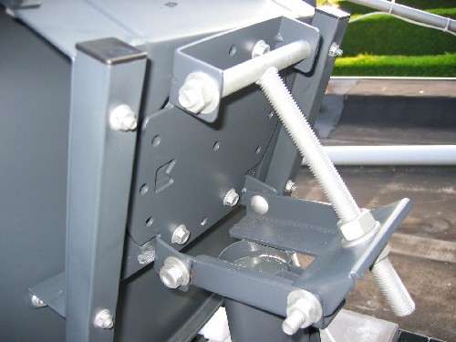

Vreemd genoeg zie ik bij alle foto's van Wavefrontiers hier op het forum achter op de schotel een mechanisme waarmee je makkelijk de angle kan afstellen en zien op welke angle je afgesteld hebt. Mijn T90 (welke origineel in verpakking zat) heeft wel een soort schroef waarmee ik de angle instellen kan, maar niet zo'n schijf waarop je kunt zien wat de angle is.
Heeft iemand anders ook zo'n pakket gehad en zo ja, hoe heeft men het instellen van de angle dan gedaan?
Nico
Hoi....dit is wat ik heb als achterkant.....lijkt het erop..??? 1079675-IMG_1713.JPG

Ja, dat is precies wat ik heb!. Hoe heb je je angle hiermee ingesteld of zie ik iets over het hoofd? Zijn er handige tools te krijgen bij een bouwmarkt ofzo?

Hallo Hairball.
Je hebt een nieuwe versie van de T90 gekregen. Daarop zit geen schaal voor elevatie. Ik had het zelfde probleem en heb het handmatig gedaan. Ik neem aan dat je inmiddels met de zoekfunctie gevonden hebt dat er een XL sheet bestaat (de Holles sheet) waarin je kunt invoeren welke satellieten je wilt ontvangen en waar je woont----> de sheet rekent dan alle instellingen voor je uit. Stel die zaken vast in en ga daarna met een sat ontvanger naast je T90 met een steeksleutel o.i.d de elevatie instellen. Is een kwestie van geduld maar is wel te doen. Kijk goed op de satellieten die je wilt ontvangen of je de lage zijband goed kunt ontvangen. Dan weet je zeker dat het zaakje goed staat.
