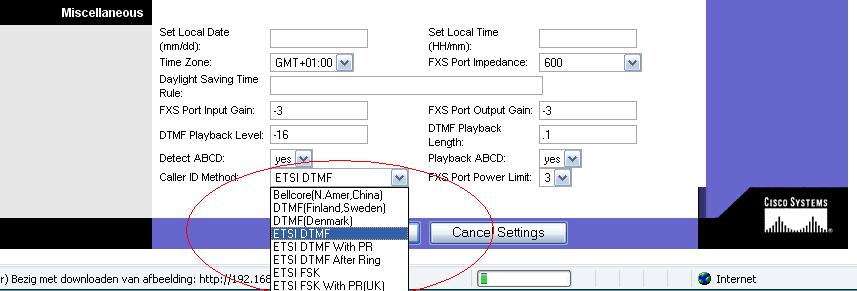

weet iemand de Caller ID Methode voor Nederland (W-Europa ?) mijn Amerikaanse Linksys PAP2 staat nu op Bellcore maar da's voor Noord-America en China.
Ik kan kiezen uit ik weet niet hoeveel verschillende (NL staat er niet tussen). Wellicht weet iemand de goede ?

ik heb een Onis Vox 200 van Philips :
ik kan kiezen uit de volgende mogelijkheden :
ik heb ze allemaal gehad en geeneen werkt er. kan ook nog aan de finetuning van de PAP2 liggen, dat moet ik nog uitvoeren.

Ik heb hier de volgende instellingen
Caller ID Method: ETSI FSK
Caller ID FSK Standard: Bell 202
Nummerweergave werkt prima, wel enigzins vertraag bij de 2e bel verschijnt pas het nr.
Bij voipgesprekken zie ik de naam vd beller, inhoud van het veld Display Name:
Maak gebruik van een Profoon 3200 Dect, deze ondersteunt FSK en DTMF
