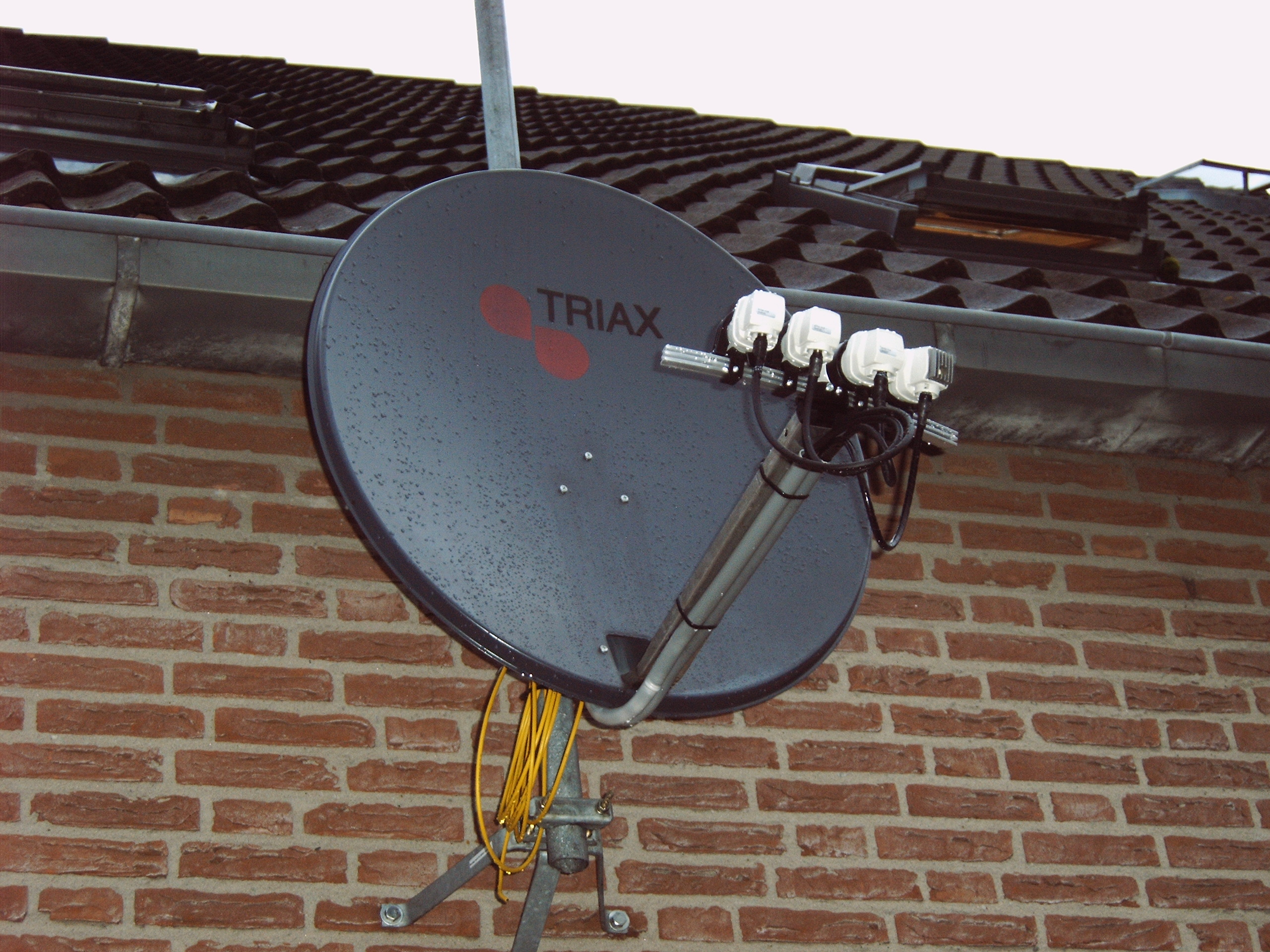

Ik heb het nu voor elkaar, hotbird, astra 1, astra 2, eutelsat en astra 3 op een triax 78 met multifeed houder.
Op alle satelieten ook nog een redelijke ontvangst, allemaal ongeveer 75% en de kwaliteit boven de 80%.
Ik zal even proberen of ik hier een foto van kan plaatsen.
Groeten van Martin.

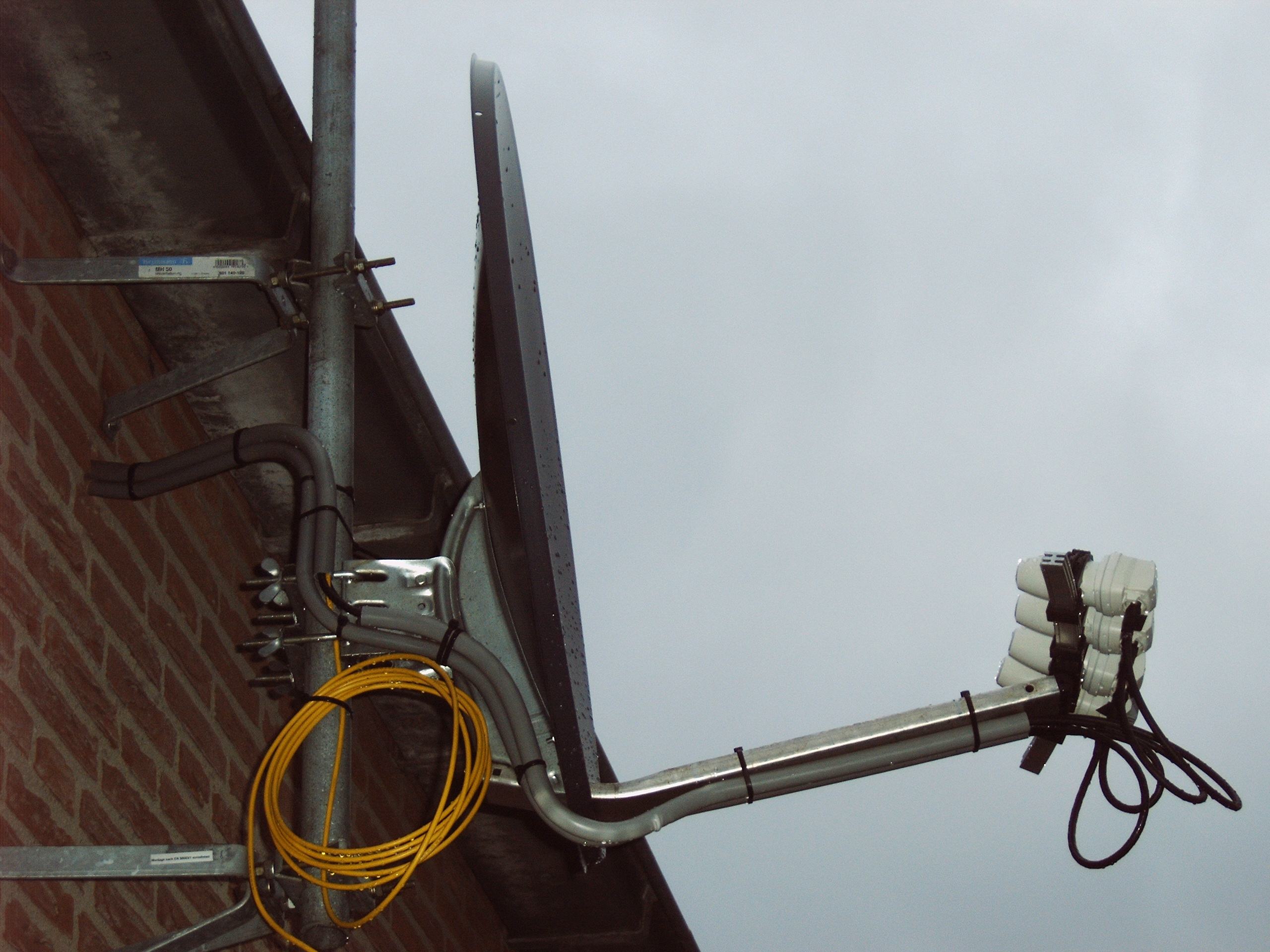

Toch gelukt, die gele kabel die je nog ziet is voor een radioantenne, maar die moet ik nog een keer boven op de mast zetten als het iets beter weer is.
Nog een foto van de zijkant,
Groeten van Martin.
Groeten van Martin.
Ziet er goed uit met die coax in pijp. <img src="/forums/images/graemlins/xyxthumbs.gif" alt="" />
