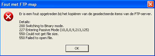

milili Geplaatst: 6 februari 2006 Auteur Geplaatst: 6 februari 2006 ik heb er nu een foutmelding bij ik heb kopieren naar een map geprobeerd, zie bijlage: Dm 7020 Dm800 HD Venton HD Haupage Skystar 2 en altijd online. Viasat 19.2, 23.5, 28.2 en 13.
fdm Geplaatst: 7 februari 2006 Geplaatst: 7 februari 2006 Gebruik je een gewone kabel met een router, of heb je het al eens met een crosscabel geprobeerd? Als ik een gewone kabel gebruik, heb ik een overdracht van een paar Kb/sec. Gebruik ik echter een crosscabel rechtstreeks tussen PC en Dreambox, loopt dit wel tot 3.5Mb/sec. Kijk eens of dit helpt? Bye Het is hoogstwaarschijnlijk dat er binnenkort iets onwaarschijnlijks gaat gebeuren.
Gast Geplaatst: 7 februari 2006 Geplaatst: 7 februari 2006 Zitten er geen 'speciale tekens' in de filenaam? (éäöç etc)? Daar willen transfer programma's ook nogal eens over struikelen. Greetz, Lion.

milili Geplaatst: 7 februari 2006 Auteur Geplaatst: 7 februari 2006 dit werkt ook niet de film is in 3 delen, en ik kan de files nu niet op 777 zetten?? bij andere files weer wel maar deze dus weer niet ??? het rare is dat ik andere files wel kan downloaden, Dm 7020 Dm800 HD Venton HD Haupage Skystar 2 en altijd online. Viasat 19.2, 23.5, 28.2 en 13.
milili Geplaatst: 7 februari 2006 Auteur Geplaatst: 7 februari 2006 het is gelukt ik heb nog een keer de files hernoemd in de Dreambox. en nu gaat het omzetten naar 777 chmod wel !! en nu kan ik ook downloaden> raar maar het is gelukt! bedankt voor dereactie Dm 7020 Dm800 HD Venton HD Haupage Skystar 2 en altijd online. Viasat 19.2, 23.5, 28.2 en 13.
Gast Geplaatst: 8 februari 2006 Geplaatst: 8 februari 2006 Die chmod naar 777 zal niks uitgemaakt hebben, die maakt de files alleen uitvoerbaar. Dat is nodig voor programma's, plugins, cams en zo, maar heeft voor films geen enkele zin. Ik denk dat het renamen het probleem heeft opgelost. Zaten er toch 'rare' tekens (of spaties) in de originele naam? Greetz, Lion.
Bigfoot Geplaatst: 8 februari 2006 Geplaatst: 8 februari 2006 Je moet ook leesrechten hebben om te kunnen FTPen denk ik?
Gast Geplaatst: 8 februari 2006 Geplaatst: 8 februari 2006 Citaat: Je moet ook leesrechten hebben om te kunnen FTPen denk ik? Ja, dat klopt. Maar als de files op dezelfde manier op de box zijn terechtgekomen (opnemen) lijkt het me sterk dat de ene file andere rechten heeft dan de andere. En als je de rechten van een niet-uitvoerbaar bestand zoals een film verandert, zou ik er 666 van maken, geen 777. En als zelfs veranderen van de rechten eerst niet wil, en wel na verandering van de naam, dan krijg ik dus erg sterk het idee dat het hem in de naam zit, en niet in de rechten. Sommige programma's hebben bijvoorbeeld problemen met een spatie in de naam, omdat ze dat dan als twee filenamen zien ipv een, andere kunnen niet met de 'wat aparte' karakterset voor speciale tekens van de Dreambox overweg. Greetz, Lion.
