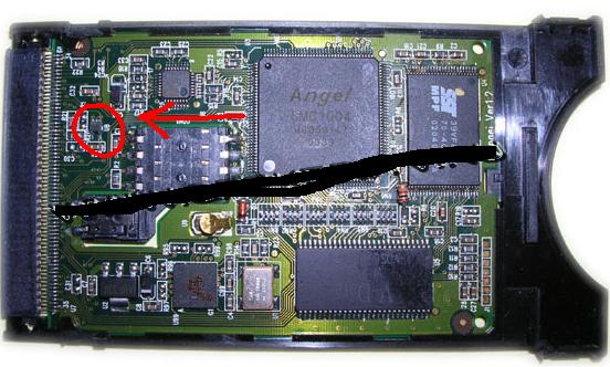

Hallo
Veel mensen hebben er last van (gehad)merk ik, ook gezien de mails die ik krijg hierover.
Op o.a. uccas**** en andere forems staat meer info over dit probleem.
Het ligt dus niet aan de software versies, zoals wel gedacht werd !!
Waarschijnlijk kan het komen als je de serieele kabel aansluit van de computer naar de x-cam die in de ontvanger zit, er kan dan een electrische inductie spanning komen waardoor de spanningsship van de kaartlezer kapot gaat.
(advies voor als je met een ucasprogrammer werkt, eerst de ontvanger aarden met de PC voordat je de programmer in de cam schuift, bij de cas hoeft dit dus niet)
Deze chip is er alleen voor om een kaart van spanning te voorzien en als die dus kapot gaat dan leest hij geen kaarten meer.
Proggen met ucasprogrammer of cas gaat wel omdat deze geen gebruik maken van deze spanning !!
Bijlage foto van de spanningschip die moet vervangen worden.
Omcirkeld in rode kleur.
(zwarte dikke lijn was een vaag internetadres)
Nu moet ik nog ff uitzoeken wat voor type chip dit is.
Meer info volgt....
Verdere info welkom bv. schema x-cam
