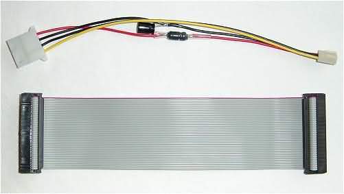

Hallo mensen.
sinds een week ben ik ook ik in het bezit van een dreambox 7000s
Het is een box waar ik nog wel een tijdje aan kan spellen.
Maar nu komt mijn vraag.
Ik wil daar graag een harddisk gaan in zetten.
Nu heb ik al het een en ander gelezen op internet.
en is mij opgevallen dat er daar foto´s staan van de bedrading.
En daar staat een foto waar op te zien is dat er tussen de voedings kabel voor de HD een weerstand en nog iets zit.
Is dat echt nodig ???
Ik heb hier een kabel bij gekregen waar dat hier niet zit.
ik heb al eens geprobeert om een HD aan te sluiten. maar dan hoor ik wel de Hd starten en wil de dreambox opstarten, maar blijft dan hangen.
Dus niet door starten.
Zou dat aan dat kabeltje liggen ??? of aan de HD (hd was Maxtor type weet ik niet meer wel 7200 toeren)
Deze Hd doet het wel in een Dreambox 7020 zonder problemen.
Die man heeft deze HD dan ook overgenomen.
Heeft iemand hier ervaring mee.
Klosjos
In de 7020 kunnen alle harddisken. In de 7000 alleen zuinige, geteste types. En het speciale kabeltje was volgens mij alleen maar voor de hele oude types 7000.
Ik denk dat je harddisk te veel stroom trekt.
klosjos,
Best mogelijk dat mijn harddisk te veel stroom trekt (120GB Maxtor), maar voor mij was dat filter in mijn 7000 wel nodig. Zonder dat filter was er niets met de harddisk te beginnen.
Die "weerstand" is een smoorspoel. Let op dat daar wel veel stroom doorheen moet kunnen gaan (zo'n 1 Ampere?).
Met harddisk er in, wordt mijn dreambox 7000 ook veeeeel te heet. Ik heb er uiteindelijk een voedingtje bij gezet en een (stille) ventilator in de kast gemonteerd.
Klaas Groot
Dreambox 7000 draaibaar met Gemini 3.60, DaVinci 5.4
De smoorspoel (en de elco) beperken de inschakelstroom als de harddisk begint te draaien. Misschien zou een elco genoeg zijn voor je (als die harddisk niet al te veel stroom trekt). Zoek eens op elco en 4700.
Wat voor display heeft je DB.
Bij blauw moet je de voeding gemodificeerd hebben en de smoorspoel kabel gebruiken.
Bij oranje volstaat de 4700uF elco in de kleur Zwart.
Die heb ik al veelvuldig geadviseerd.
ik had een db7000 met amber display van het type 4. deze is nog ongeveer 13 maanden oud. Wanneer de hdd in "Sleep modus" was en ik wilde opnemen bleef hij hangen door de hoge aanloopspanning wat de hdd nodig had.
De schijf was een 80gb maxtor welke op de "goedkeur" lijst staat.
Dus ook de nieuwere 7000's hebben er last van! dus gewoon ff een 2e voeding erbij plaatsen.
