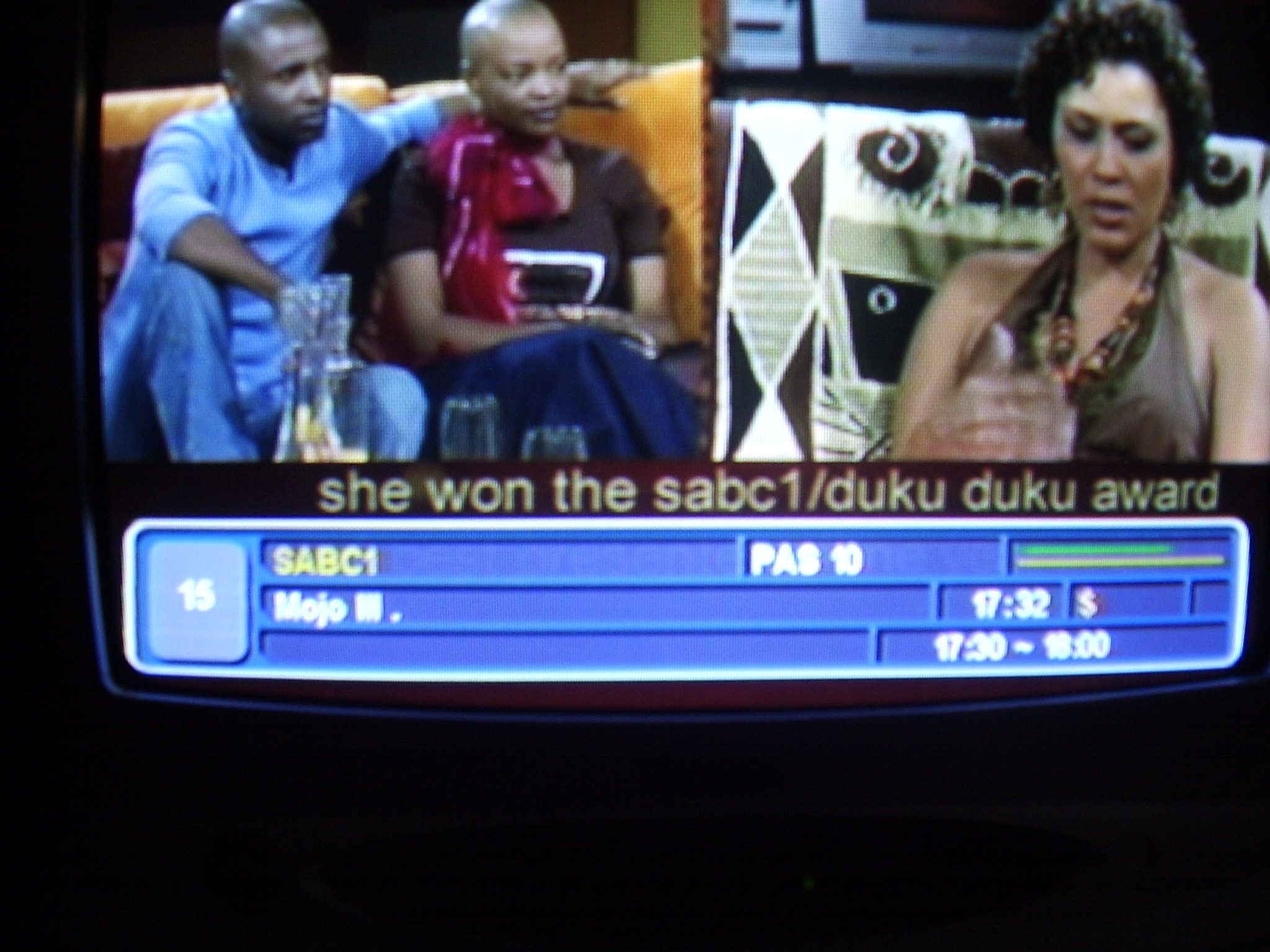

Ik heb een 110cm wok en SABC knalt hier gewoon binnen hoor, heb je echt geen supersoepkom voor nodig. SABC zit trouwens op PAS 10, niet op PAS 7. Kijk maar eens naar die footprint.

P.S. bij de posting hiervoor heb ik een foto van SABC1 gezet die ik net gemaakt heb. Je ziet...signaal genoeg.
