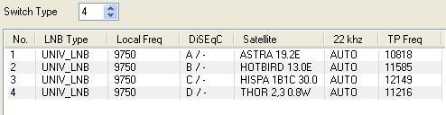

Ik heb vanmiddag een andere schotel gehaald (Archsat). Nu wil ik daarop Astra1,2 en Hotbird. Nu heb ik vanmiddag de schotel uitgerich op Astra2 (BBC), maar ik mis helaas een aantal zenders. OA BBCi 1 tm 7 en BBC Three. Nu heb ik de zelfde instellingen gebruikt als voor Astra 1 (denk dat dit niet helemaal klopt). Ik zou echt niet weten wat ik dus moet invullen bij LNB setting in Relook voor Astra 1, 2 en Hotbird. Ik neem aan dat ik voor iedere LNB alles apart moet in vullen maar weet helaas de waardes niet. En welke LNB ik moet kiezen. Wie kan me hierbij helpen dan ben ik al een heel stuk verder. , Mooiste zou zijn een screenshot .Als iemand nog meer info nodig heeft vraag je het maar. Oja de LNB is ban het merk Inverto
Misschien heb je hier iets aan, zie bijlage.
