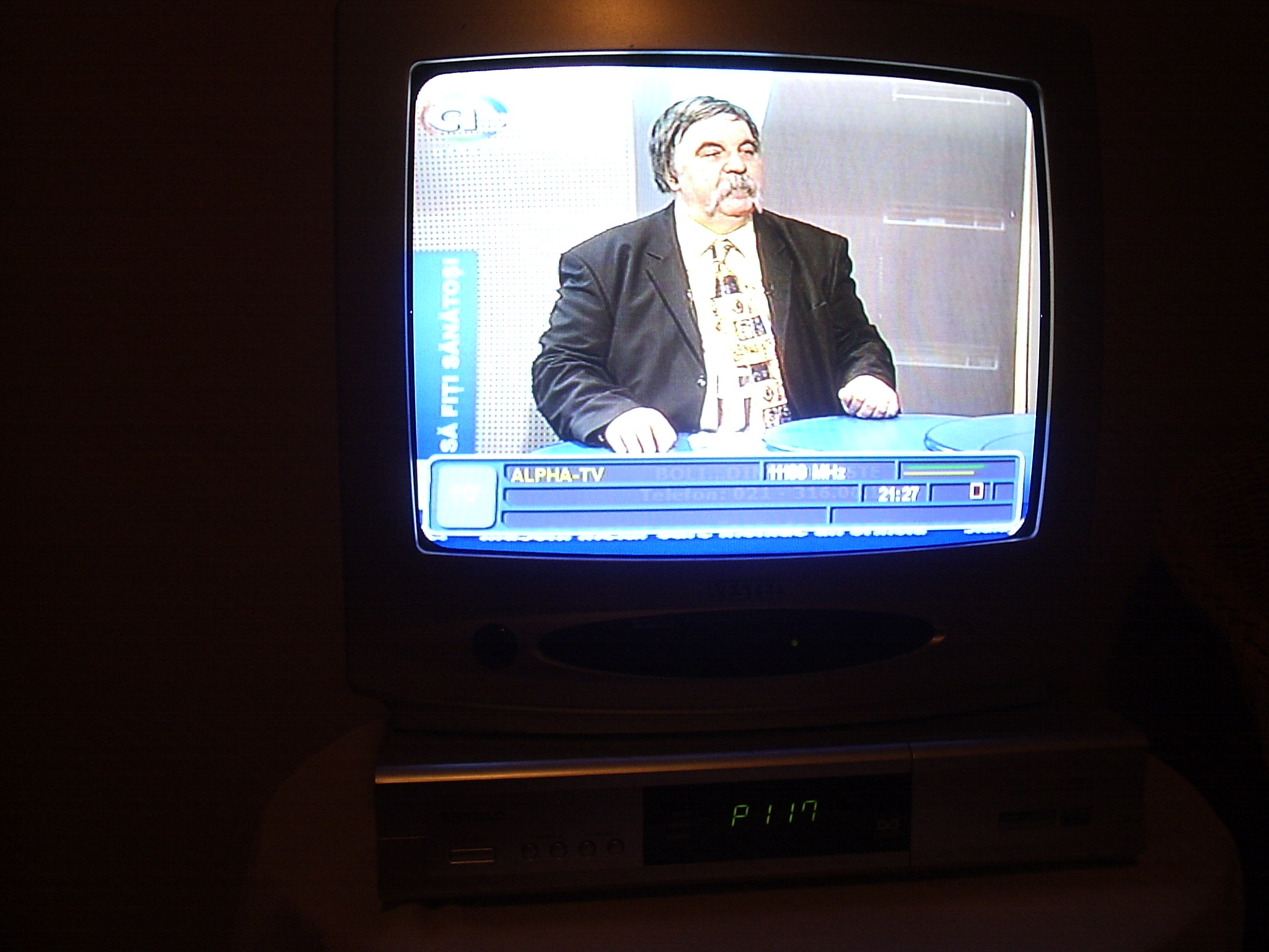

Hier komen zowel Amos1 als Amos2 blokvrij binnen. <img src="/forums/images/graemlins/xyxthumbs.gif" alt="" />
De enige die blokt bij mij is Alpha TV op 11189 H.

@Skysurfer,
Dat is frappant.
Alpha TV op 11189 H komt bij mij relatief sterk binnen.
Sterker dan bijvoorbeeld OBN op 11352 H, Nova TV op 11359 H of Senso op 11652 H.
Je ontvangt dus OBN, Nova TV en Senso blokvrij en beter dan een blokkende Alpha TV?
Met vriendelijke groeten <img src="/forums/images/graemlins/wink.gif" alt="" />
sattaz

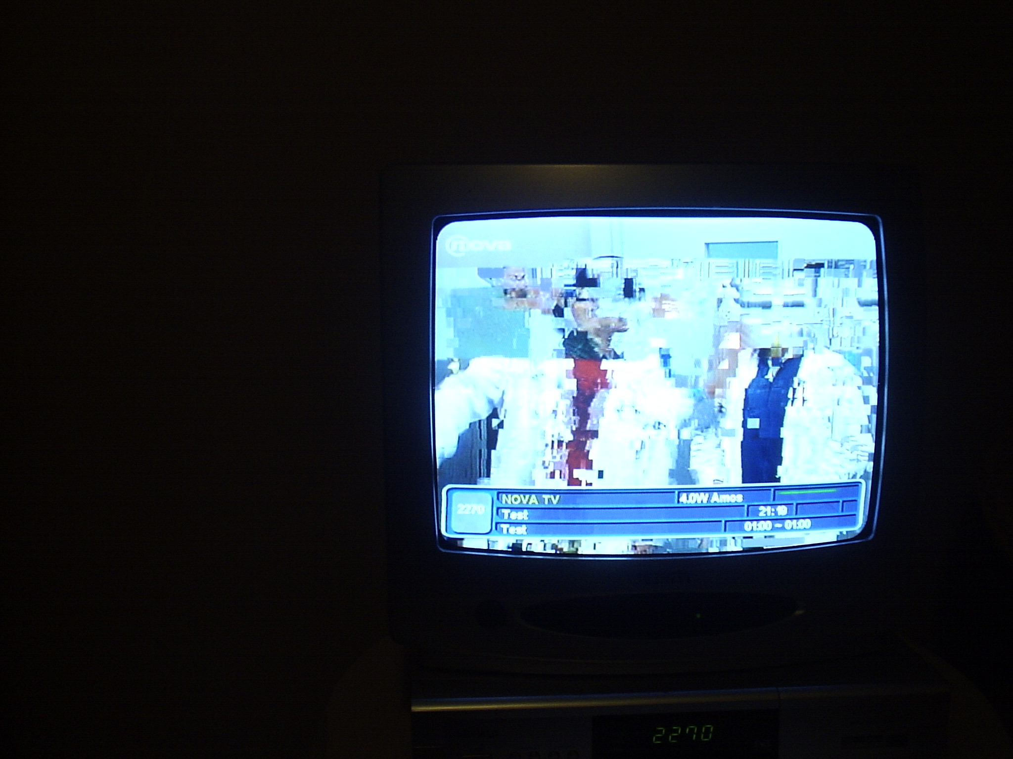

Citaat:
Nu weer een blokkend Nova TV:
@Skysurfer,
Heb je slecht weer, regen of sneeuw of zo?
Anders snap ik het niet.
Hier heb ik redelijk goede ontvangst van Nova TV.
Die is ongeveer net zo sterk als de verticale transponders van Nilesat.
sattaz
