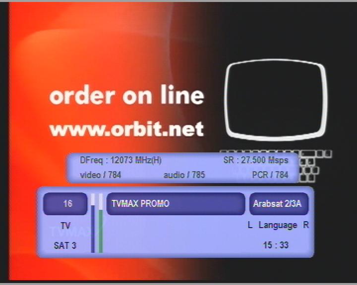

De frequentie 12.073 daat zat vorige week : Pino promo.
Deze freq is trouwens hier in zh zeer goed te ontvangen zeker 80% signaal.
Screenshot is net gemaakt alleen de klok van de epg loopt niet goed

Klopt Tvmax o.a. op 12073 is geen enkel probleem.
Pinoy is er niet dus.
