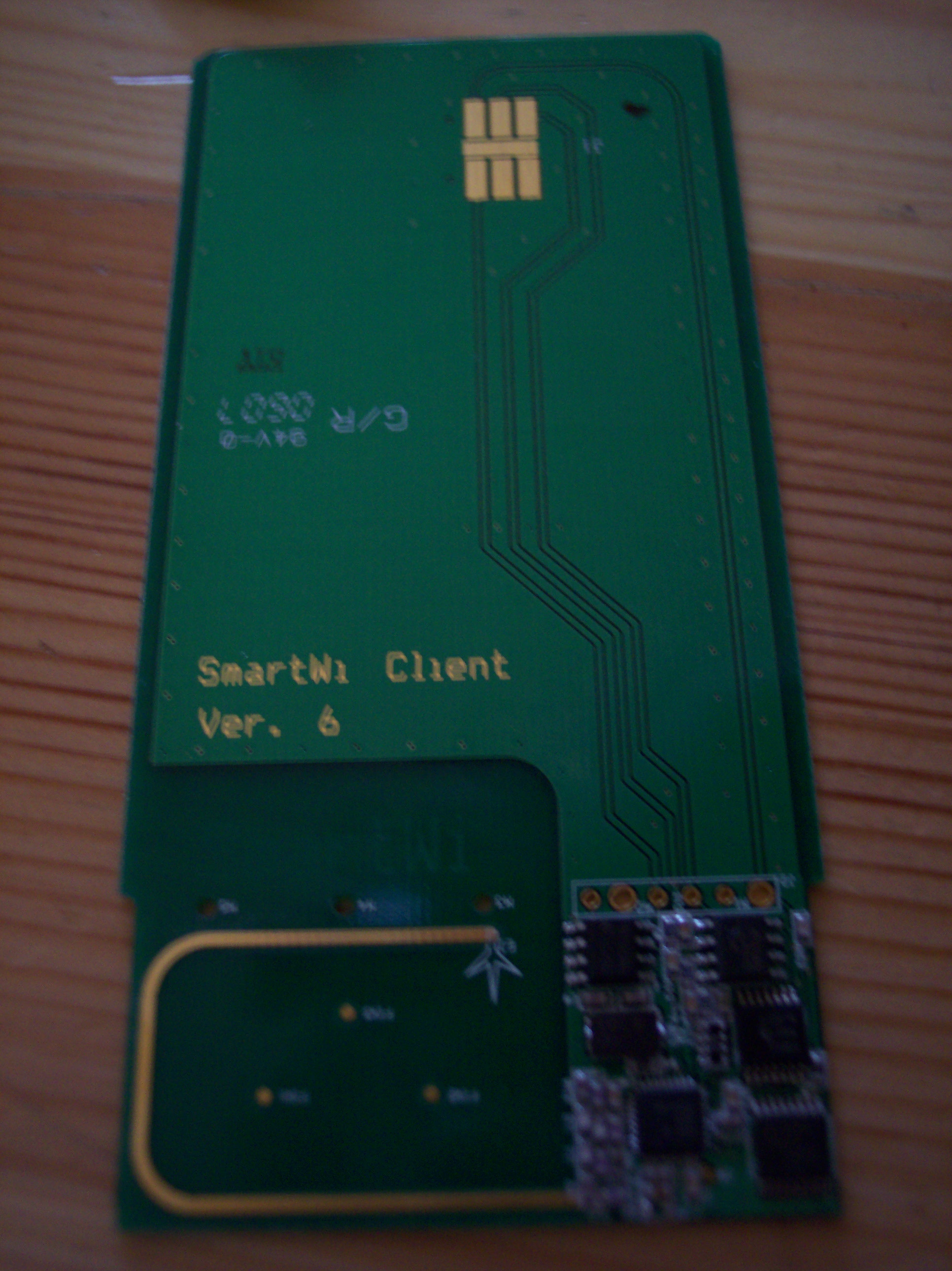

  • 3 weken later...
Ik heb 4 nieuwe clients 6.0 en een nieuwe masterbox gekregen van smartwi.
Ik ga eens proberen als dit beter werkt.
ze hebben in iedergeval bij mij thuis al een betere ontvangst ik heb de master box op zolder gezet voor de test en de ontvanger staat 2 verdiepingen lager (2 dikke betonnen vloeren) werkt nog steeds foutloos.
Hopelijk gaat het nu bij mijn oom op de boederij ook goed werken.
foto van de nieuwe client als bijlage bijgevoegd. (foto is niet echt scherp)
Overigens moet ik mijn complimenten geven aan smartwi voor het meedenken
voor het oplossen van mijn probleem.
