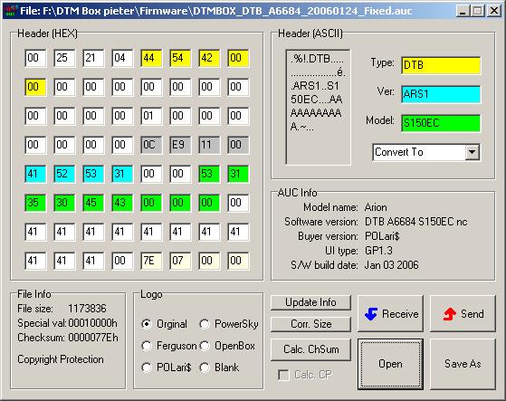

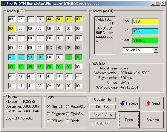

Ik heb hier 2 screenshots van auc-hedit. Ik heb tot nu toe niet geprobeerd om de software gelijk te laden vanaf auc-hedit. Maar als ik deze 2 bestanden probeer te laden, lukt de oude wel en de nieuwe niet. Zal vanavond proberen om rechtstreeks vanuit auc-hedit te laden.
Romke,
Je doet dat goed......Enkel in de Header (Hex) zit een vershil .
Probeer dat eens manueel aan te passen.Ook in de grote van de file(size) is een
verschil.bij een powersky,electron,sedea en sdr5001 heb ik er nog geen probleem
ondervonden met een kleine verschil van file grote .Met een DTMBOX2004 heb ik wel dat probleem gehad .Ge kunt ook eens proberen om firmware van een dsr5001 te convecteren naar een DTMBOX2004 .Blijven proberen .......het lukt je wel.
