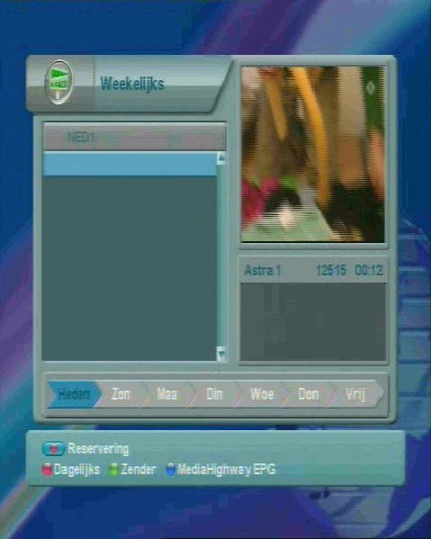

Ik heb dus de Arion 9300,en eerst deet de EPG van canaldigitaal het wel,en nu alleen nog {nu en straks}.
dit is allemaal gebeurt toen ik met de Setediter van Wolfgang er een zelf gemaakte zenderlijst in zette.
Tot nu toe heb ik geprobeert het probleem te verhelpen door er oude firmware in te zetten maar de EPG doet het nog steets niet.

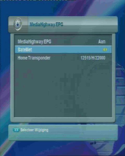

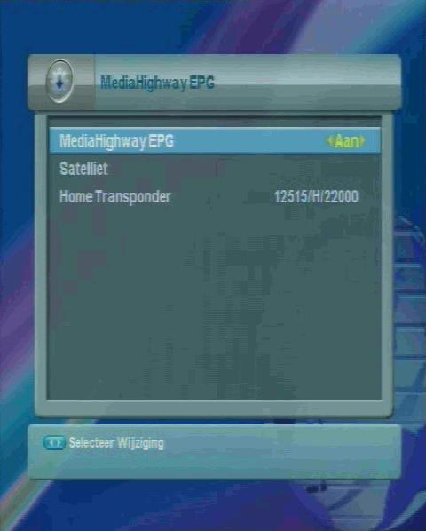

Ik heb er een paar plaatjes van gemaakt zie bijlage.
Zie geen gekozen Satelliet staan
Als je deze niet kan kiezen, mogelijk dat dit gekomen is
na het gebruik van setedit, misschien een bugje in Setedit ??
ja dat bedoel ik dus,
het ligd duidelijk aan Setedit,
Ik kan trouwens inderdaat geen sateliet kiezen, in de plaatjes hier boven.
