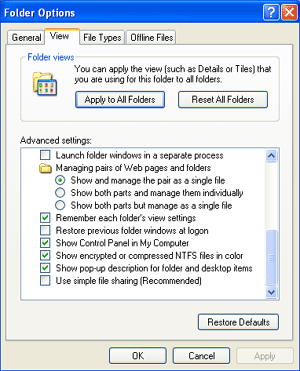

Hendrik007 Geplaatst: 2 maart 2006 Geplaatst: 2 maart 2006 Jij moet naar Tools -> Folder options -> tabblad 'View' en dan "Use simply file sharing (recommed)" uitvinken.  Zie bijlage (onderste optie in het lijstje).  succes <img src="/forums/images/graemlins/xyxthumbs.gif" alt="" /> Groeten,  Hendrik  Dreambox 7025+ Dreambox 800HD PVR 80cm op DiSEqC H-H motor 70cm op 19,2 en 23,5 oost
Gast Geplaatst: 2 maart 2006 Geplaatst: 2 maart 2006 Explorer-->Tools-->Folder options-->View-->onder Advanced settings-->Use simple file sharing(Recommended)uitvinken ) rechts klik op My documents-->Properties-->Security-->Advanced--> Owner-->Daar moet je zien staan:Current owner of this item:u naam Change owner to: u naam Replace owner on subcontainers and objects(aanvinken) druk op apply en 'OK' Nu nog een paar waarschuwingen gewoon met 'yes' bevestigen en op 'OK'klikken en dit zou moeten doen.
