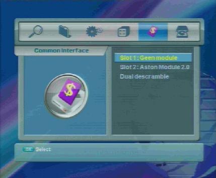

Gast Geplaatst: 4 maart 2006 Geplaatst: 4 maart 2006 Hallo ik heb nog een vraag, ik heb in mijn ontvanger (Arion 9300 PVR) de optie voor Dual descramble,moet dat uit of aan????? zie bijlage. Ps:ik denk dat het iets met de Aston 2.09 te maken heeft.
cosmos Geplaatst: 4 maart 2006 Geplaatst: 4 maart 2006 Citaat: Hallo ik heb nog een vraag, ik heb in mijn ontvanger (Arion 9300 PVR) de optie voor Dual descramble,moet dat uit of aan????? zie bijlage. Ps:ik denk dat het iets met de Aston 2.09 te maken heeft. Als je het aanzet (staat bij mij aan) dan kan je dus Nederland 1 bekijken en Nederland 3 in een klein schermpje rechtsonderin. Dat is het enige wat de Aston 1.07 als extra aankan momenteel t.o.v. de Mediaguard/SECA modules. Ik zie bij jou trouwens "Aston module 2.0" staan, bij staat er alleen "Aston" waarschijnelijk heeft dat te maken omdat je een Arion gebruikt, de software is ietsjes anders dan een Echostar, Welke Boot heb je trouwens in je Aston zitten? Bij mij staat er deze: Application versie: 2.0900T Hardware versie: 1.0000 Cicas versie: 1.0002 Boot versie: 1.0300 CA Versie: Aston 2.0r10 DM8000 1TB HDD - ICVS + GP3 DM7025+ SC 300GB HDD/4GB CF + Dumbo - ICVS + GP3 Visiosat BIG Bisat |15°W|5°W|0.8°W|4.8°E|9°E|13°E|19.2°E|23.5°E|
Gast Geplaatst: 4 maart 2006 Geplaatst: 4 maart 2006 Ik heb de zelfde aston versie als u, ook met boot versie 1.0300 en de rest is ook het zelfde.
