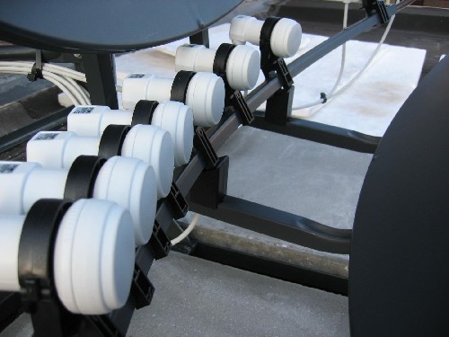

Wavefrontier T90 maar welke lnb gebruiken
Hoi...ik heb ook een T90, met 10x Smart Titanium LNB, kosten ca. 10 euri stk, werkt met een DiseQc 10 : 1 perfect.....kijk maar ens bij de bijlage.

Tom,
Welke sat's pak je nu met deze 10 LNB's ?
Ik zit ook aan een Wave te denken, of een multifeed houder op mijnhuidige schotel (witmerk 105cm) Nadat m'n rotor overleden is wiliknaar een vaste opstelling.
In eerste instantie wil ikmet 13E, 19.2E, 23.5E en 28.2E aan de slag.
Hoor draag je lijstje :-) alvast bedankt.
