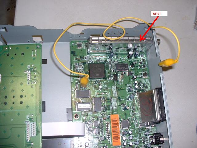

@Euromuis
Nou ga ik misschien een domme vraag stellen:
Wat is nou eigenlijk precies een tunerblik, en waar zit dat in de decoder?
Want ik heb er wel eens meer van gehoord, maar wat het nou is?
Ik noem het altijd een tunerblik, maar eigenlijk is het een tuner.
Dat noemen we zo omdat een decoder ook een tuner is.
Als je de decoder open maakt zit het tunerblik linksachter. (waar je de antenne kabel van de schotel op aansluit.
Zie bijlage voor een foto.
Grts, euromis
