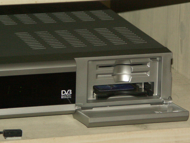

Melle Geplaatst: 5 maart 2006 Geplaatst: 5 maart 2006 Hier een foto van de TF5000CI In de onderste gleuf (slot 2)zit de Xcam en je ziet dat er boven nog een cam geplaatst kan worden. De geleuf helemaal bovenin zou je een kaart in kunnen duwen maar dan ben je de kaart wel kwijt want er zit geen lezer achter. Als er bij jou niet twee cams onderin kunnen lijkt me dat idd geen origineel. Melle DM500HD, Funke 99cm & StabHH120 & Smart Lnb, Funke 68cm & Duo Lnb Quad.

Melle Geplaatst: 5 maart 2006 Geplaatst: 5 maart 2006 Dat lijkt mij idd erg vreemd toe Sigma, maar mischien dat Bari even een foto kan plaatsen van zijn "gleuven" ? <img src="/forums/images/graemlins/grin.gif" alt="" /> Hier nog een foto van de TF500CI..het is het apparaat rechts boven in de kast. Melle DM500HD, Funke 99cm & StabHH120 & Smart Lnb, Funke 68cm & Duo Lnb Quad.

Skysurfer Geplaatst: 5 maart 2006 Geplaatst: 5 maart 2006 Het eerste slot is altijd Slot 0 en het tweede Slot 1. Als het eerste slot UCAS 3.0 is dan zit daar een module(cam) in met daarop UCAS 3.0 firmware, aangezien de TF5000ci niet met een embedded(ingebouwde) kaartlezer geleverd wordt. Het tweede slot. Slot 1, is dus nog vrij. De beide slots zitten vlak boven elkaar, zoals te zien op de foto van Melle. Zijn module zit in het onderste slot (Slot1). Elk slot heeft ook een ontgrendelingsknop, een zwart stiftje, ook goed te zien op de foto. In jouw deco zit dus al 1 cam, daar kan er nog een bij. Niet alle cams werken echter goed samen, dus dat kan conflicten geven. Skysurfer
