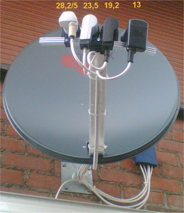

4 sats op 1 Triax 78 schotel! Het is me gelukt.

Habibi,
Ik heb een originele Triax Multifeed-houder gebruikt. Gaat goed hoor icm de triax schotel.

Ik heb hier ook 4 sats draaien op een 88 cm schoteltje, draait als een zonnetje met de goedkope maximum switches..
Ondertussen is er aardig wat veranderd, het zijn nu allemaal 0.3 LNB's met 4 uitgangen.

Op jullie advies heb ik inmiddels de Maximum switches besteld <img src="/forums/images/graemlins/xyxthumbs.gif" alt="" /> waarvoor dank.

13 / 19,2 / 23,5 / 28,2(5)
Met die inverto LNB's gaat dat net die 4,3 grd verschil.
Alleen die LNB voor 13 moet nog vervangen worden. (Is een oude TechniSat).
Diseqc switch is een spaun SAR 411 (De WSG is van Triax).

@kapoentje:
waar heb je die LNB houder (voor meer LNB's) gevonden? zelf gemaakt?
Dit is een standaard Triax MultiBlock (plm. 20 EUR), incl 4 LNB (40mm) houders.
