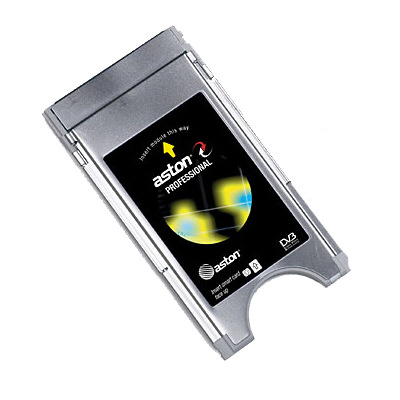

Nu mijn aston 1.03 cams toch wel aan vervanging toe zijn dacht ik dan maar een 1.07 via internet te kopen.
Nu heb ik heb al in verschillende ontvangers (inverto en humax 5400) proberen te updaten (precies als beschreven volgens de aston-france website) maar de cam blijft onderstaande cam info geven.
Heeft deze cam een update gemist waardoor hij helemaal niet meer te updaten is?

Deze module moet je erin laten tijdens de info die je weergeeft.
Op dat moment is deze aan het updaten en geeft in de tussentijd andere informatie weer.
Ik zou deze er gewoon in laten en wachten het kan tussen de 5 tot 10 minuten duren in de tussen tijd zie je AstonCrypt staan i.p.v. Aston Module
Succes

Nee, daarna wordt het weer Aston Module, na de update.
Of er kan Aston 2 staan.
Kijk ermee uit schakel pas de ontvanger uit als hij klaar is, het gaat volledig automatisch de update.
Stem af op TV of Radio kanaal waar STB Comag staat of Aston of Aston 2, doe hierna de module erin en ga naar het menu van de module en ga staan op de Aston module de rest gaat vanzelf. Zonder kaart erin en zonder anmdere cam in andere slot.
CA version Astoncrypt 1.4r1 is hij wel gedownload mar nog niet klaar met installeren dus wacht geduldig af.

Ik krijg mijn Aston 1.07 met geen mogelijkheid ge-upgrade.
Ik heb 2 van die cams, beide zelfde probleem.
Is er wat met die STB Comag site loos?
Moet ik misschien naar een andere site of kan ik het op de Hotbird proberen?
Mijn cams geven Aston module aan.
ca versie astoncrypt 1.4r1

Ja, ik begrijp hoe het werkt. Ik heb al eerder 2 stuks ge-upgrade naar 2.14, maar nu krijg ik het niet meer voor elkaar!
Ik heb het ook met diverse ontvangers geprobeerd, maar geen resultaat!
Ook zet ik trouw de displaylengte op No limit in het menu.
Of dit nu wel of niet nodig is daar ben ik nog niet achter?
Het wordt maar zeer zelden vermeld dat je de lengte op No linits moet zetten, zodoende.

Misschien eenvoudiger : stem af op het kanaal STB Comag <img src="/forums/images/graemlins/smirk.gif" alt="" />
Mocht STB Comag nog niet bij je zendelijst voorkomen even zenders scannen en hij zit er automatisch bij.
Indien je handmatig wil toevoegen is de 5/6 de waarde voor FEC.
Eventuele update procedure (indien noodzakelijk) :
• Verwijder alle kaarten en/of modules uit je satellietontvanger
• Stem af op de zender STB Comag of Aston Download : Astra 19,2 Oost - 12.603 - Horizontaal - 22.000 - 5/6
• Plaats de Aston 1.07 module in de ontvanger
• Na enige tijd start de download automatisch
• Ga naar het menu van je ontvanger en indien gereed verschijnt de nieuwe versie Aston.
• [color:"red"] note: download duurt 5 tot 10 minuten schakel de ontvanger niet uit gedurende de update[/color]

Na veel proberen en heel veel geduld heb ik toch beide cams op v 2.14 staan.
