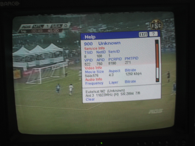

Fox Sports ongecodeerd op 16 Oost (foto)
Ik moet in de 6073 philips, naast 11021 H 2894 7/8, ook nog "Tone 22khz" (ja of nee) en "SymbolRate" invullen (27500 of 30000 etc) kan iemand me van deze gegevens voorzien ?! ik kan deze nl niet vinden, heb nu al diverse combinaties geprobeert. De 16E heb ik overigens luid en duidelijk (radio, tv) maar geen fox sport.

De symbolrate die je moet invullen is 2894.
Alleen kan de Philips 6073 zo'n symbolrate niet aan.
Als ik goed ben geïnformeerd is het niet mogelijk
transponders met een symbolrate beneden 18000 te tonen.
In ieder geval is ontvangst met een Philips 6073 niet mogelijk.

Beneden de 11000 heb ik intussen vernomen van de expertssss.. Wat voor decoder is hier wel ideeaal voor ?! (beetje offtopic misschien <img src="/forums/images/graemlins/cool.gif" alt="" />)

Zo'n beetje alle decoders uitgezonderd de 'goedgekeurde
CanalDigitaal ontvangers' en wellicht nog enkele andere
door betaaltelevisieproviders gecastreerde decoders.
Bij de specificaties van een decoder kun je lezen
of er lage symbolrates mee ontvangen kunnen worden.

Hij komt bij mij op dit moment alleen nog maar blokkerig door.
Hoge BER wel goeie ontvangst 78%. Heb jij hier ook last van of ligt dit
bij mij.

@DeeTee,
Misschien is jouw schotel wat aan de kleine kant.

Ik heb op Fox Sports 16° oost een Signal Quality van 53%-58% en een stabiel beeld. Geen blokken.

Ik denk dat het probleem bij kleinere schotels merkbaar is, vooral omdat de FEC 7/8 is. Dat is zeker geen robuust signaal. dan nog een zeer smalle bandbreedte (SR=2894)
Dit programma is voor kabel head-ends gedacht en niet voor DTH oftewel Direct to Home.
