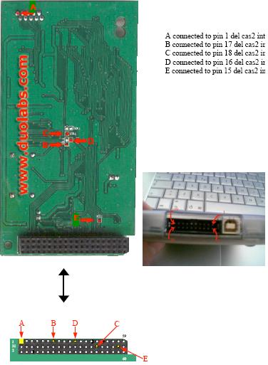

ik heb de cas 2 met add on maar nooit gelukt om de ingebouwde module in de nextwave te programmeren,ik krijg geen connect (studio 6.9).
ik gebruik de add on en de flate kabel(standard kabel gekregen toen add on gekocht).
de handleiding heb ik gelezen en toch lukt niet,ik twijfel of ik een andere
flate kabel(speciaal kabel)nodig heb ,die tussen de add on en de receiver
aangesloten moet worden?,omdat ik gebruik het zelfde kabel(standard )die voor de jokercam ook gebruikt wordt.
kun je hier mij helpen of advies geven ?
groeten <img src="/forums/images/graemlins/confused.gif" alt="" />
Ik weet niet in hoeverre de aansluiting van de nextwave suc-3200c verschilt van de nextwave 2500.
Maar voor de 2500 in combinatie met de cas2 moet de kabel naar de 2500 de volgende pinout hebben (zie bijlage).
