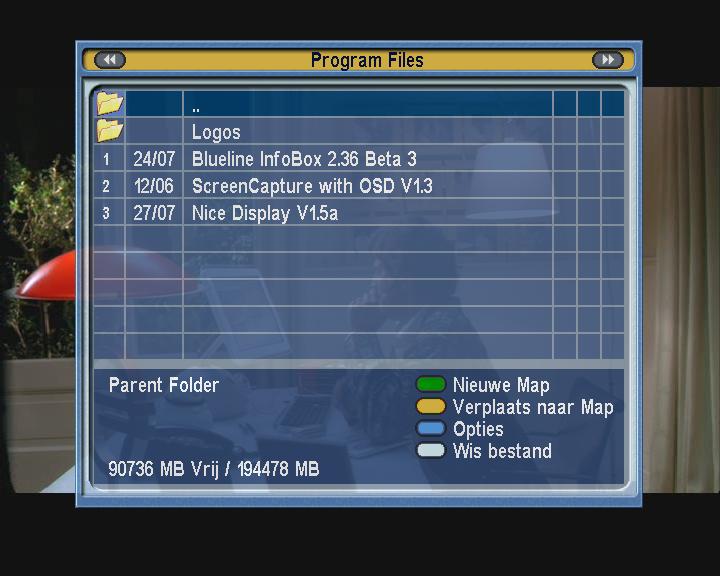

Ik gebruik blueline 2,36 beta 3 , kijk maar op de foto.
Heb de laatste versie firmware erin (oktober 2005).
